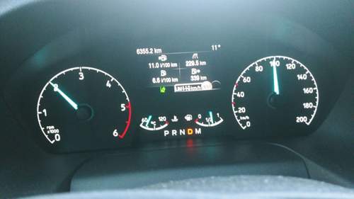

So, will hier noch mal einsteigen, was mir zum Automatikgetriebe aufgefallen ist.
1. Bei Temperaturen um den Gefrierpunkt dreht er bei mir erst mal in jedem Gang auf fast 3000 Umdrehungen, bleibt da für ne knappe Sekunde um dann in den nächsten Gang zu schalten. Sehr seltsames Verhalten.
2. Was mir auch etwas missfällt, bei 100 km/h im 6. Gang hat er bereits 2000 Umdrehungen. Bei 2500 Umdrehungen bin ich so bei 125 km/h. Also da geht der Verbrauch ganz schön hoch! Würde mal gerne wissen was der Schalter bei 100 km/h für Drehzahlen hat.

Was habt ihr denn für Drehzahlen? Sind die bei euch ähnlich?
Hab heute morgen mal geschaut. Bei 100 km/h lt. Tacho dreht das Schaltgetriebe 1600 UPM...
Na sauber, da wundert mich das nicht, dass die Automatik bei 400 rpm mehr auch mehr sprit verbraucht. Kann man so was einstellen lassen? Vermutlich nicht, oder?
Bei mir auch ca. 1600 upm bei 100Km/h
Ich würde beim Freundlichen vorfahren, da stimmt doch was nicht...
Habt ihr auch Automatik und den 2018 er facelift? Kann ja sein, dass hier unterschiedliche Übersetzungen anliegen zwischen Schalter und Automatik.
In den technischen Daten ist die Achsübersetztung beim Schalter mit 4,19 und beim Automatik mit 3,65 angegeben. Der Schalter wird bei 180 km/h und der Automatik bei 175 km/h abgeregelt. Warum auch immer....
Hier ein Bild. Aber das würde erklären, warum der Schalter niedriger dreht. Hätte ich das gewusst, wäre es vielleicht der Schalter geworden. Will kaum 130 auf der Autobahn fahren, da bläst es ganz schön durch. So 11-12 Liter.
