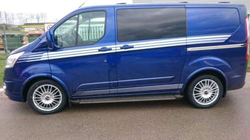

WOW .. einfach nur WOW
hab grad mein Auto geholt, aber ich glaub das ist nicht mehr mein Auto 😉
Hab jetzt die RC25T in 18 Zoll drauf und dazu den Nexen 235/50/R18 XL 101V TL NFERA RU1 (EU Reifenlabel Regen A / Sprit C) leise und in allen Foren ist der super bewertet, hat mich 98 Euro pro Reifen gekostet.
Er ist leise, das Auto lenkt jetzt sehr präzise, liegt super auf der Straße und ich habe kein typisches Aufschauklen mehr gemerkt .. bin sehr begeistert .... 🙂
TÜV gar kein Problem, der Prüfer meinte nur "schade daß der Spritzschutz so nen Kante drin hat, jetzt werde ich vorne wohl etwas mehr Dreck bekommen, da die Reifen weiter raus stehen" aber das wars auch schon.
Besorgt Euch vorher bitte 4 passende Radmuttern vom akutellen Bus, denn das Felgenschloß paßt nicht mehr in die Felge.

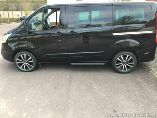

So, war gestern bei der TÜV- Abnahme für meine RC25T Felgen in 18" mit 235/50/18 101W. War überhaupt kein Problem, keine Anbauteile oder Tachoangleichung notwendig. Jetzt nur noch bei der Zulassungsstelle in den Fahrzeugbrief eintragen lassen, dann ist alles safe. Im Anhang noch mal ein Foto von den Rädern.
