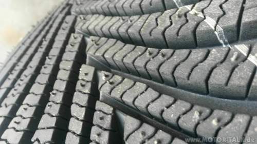

Habe gestern für unseren Zafira einen Satz Alpin 5 auf die Winteralus ziehen lassen. Im Vergleich zum Alpin A4 ein höherer Negativanteil.
Interessant ist, dass die Lamellen nur auf der Innenseite des V Profils bis unten hin durchgeschnitten sind. An der Vorderseite nicht. Das macht aber evtl. auch sinn. So verbessert sich die Trocken Performance. Die Lamellen müssen sich ja auch nur in Laufrichtung in den Schnee verzahnen. Man fährt ja selten so schnell rückwärts, dass man dort ectra viel Tranktion benötigt! 😉
Bilder und eine Profiltiefenmessung folgen dann später.
Hier die Bilder. Profiltiefenmesser finde ich gerade nicht...

Profiltiefenmesser gefunden. Mittig sind es 8,1mm, zum Rand hin 7,5mm
