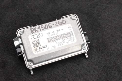

Das die Software überarbeitet oder verbessert wurde, bestreite ich auch nicht, aber die Hardware(!) ist in beiden Fällen eine 4H0 907 217 aus dem A8/D5. Software ist beim vFL eine 4G0 und beim Fl eine 4H0. Was die Hardware nicht kann, kann auch eine Software nicht richten.
Edit: keine Ahnung warum die Namen wieder nicht gehighlighted werden...... 🙄
Assistkamera vom vFL
Da steht ja schonmal eine Menge...
Hier dann mein Problem, im Januar einen A6 Avant 2,0 TDI Quattro aus 11/2016 mit, unter anderem, Matrix LED gekauft.
Da ich nicht der ständige Abendfahrer bin, ist es mir erst jetzt aufgefallen das der Fernlichtassistent nicht funktioniert.
Er ist im System an und die Automatikleuchte im Display leuchtet weiß.
Am Tag kann man ja gar nicht groß schauen, im Fehlerspeicher ist nix drin. Schaibe im Spiegelbereich frei und sauber.

Sprich bei dir geht gar kein Fernlicht an?
Das FLA Zeichen wird dann Blau ^ und geht bei Matrix schon bei relativ niedriger Geschwindigkeit
Codierung prüfen ; defekte Heizung oder rauscodierte Heizung in der Kamera; hätte erstmal aber kein Einfluss auf Funktion; so schnell und so leicht beschlägt die Scheibe dort nicht.
Zudem würde dann auch andere Dinge wie VZE und später ACC ausfallen^

Fehlerspechersuche öfter durchgeführ, immer leer.
Normales Fernlicht geht
Machst di den Fernlichtassistenten an, passiert nix
Ist das Bit in der Kamera für Matrix gesetzt ?
Bit Kamera gesetzt. ?????
Es gibt ein BIT in der Kamera (stg 85) welches für Matrix ist; ist das nicht gesetzt dann ist das verhalten genau so wie es bei dir jetzt ist
