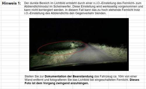

Ist das bei automatischem Fernlicht und bei Dauerfernlicht (bzw. Lichthupe) gleich? Wenn es nur beim automatischen ist, stimmt was mit der Ansteuerung nicht, wenn auch bei Lichthupe oder Dauerfernlicht der Fleck bleibt, dann ist es ein LED-Sehment, das fehlt oder spinnt.
Passiert auch mit Dauerfernlicht.
Gibt es eine andere Lösung als einen neuen Hauptscheinwerfer?
Hella kostet 1400EUR.
Wenn es auf Dauerfernlicht auch ist, damit die Matrix-Funktion also außer Kraft ist, dann liegt es an der Ansteuerung der einzelnen Segmente oder (wahrscheinlichier) am Scheinwerfer selbst. Einzelne Segmente lassen sich meiner Kenntnis nach nicht anpassen.
Vielleicht (!!!) könnte ein findiger Elektroniker den Scheinwerfer öffnen und irgendwelche LEDs ersetzen, ist aber unwahrscheinlich. Da bleibt Dir nur der Ersatz, ob von Audi, von Hella oder ein gebrauchtes Teil. So oder so ein teures Vergnügen.
Wenn der Scheinwerfer ersetzt werden muss, würde ich in einer freundlichen Mail an AUDI-Kundenservice einen Kulanzantrag stellen. Die Wahrscheinlichkeit auf Kulanz ist vielfach höher, wenn das Kfz lückenlos Checkheft-gepflegt ist.
Als Idee noch...Wurde die Scheibe schonmal gewechselt und dort evt. nicht sauber gearbeitet sodass auf der Kamera bzw. dem Lichtsensor für den FLA evt. Staub oder eine andere Reflexion ist oder im Dunkeln entsteht?
Aber bei Dauerfernlicht sollte dies eingentlich nicht ausgewertet werden oder?

Anbei ein Bild von Audi TPI.
Hier habe ich ein Beispiel gefunden, dass dies behoben werden könnte:
"Ich war bei VW, der eine Kalibrierung durchgeführt hat, aber das hat das Problem nicht behoben. Es stellt sich heraus, dass es möglich (wenn auch schwer zu erreichen) ist, die einzelnen Segmente im Scheinwerfer einzustellen. Es dauerte eine Weile, bis ich herausfand, was ich einstellen musste, aber dank der alten Matrix-Leuchten konnte ich das Richtige finden. Ich habe es angepasst und jetzt sieht alles perfekt aus, keine Menschen mehr blenden"
