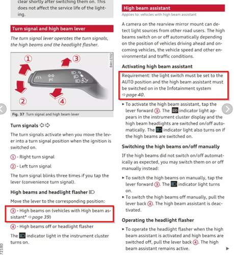

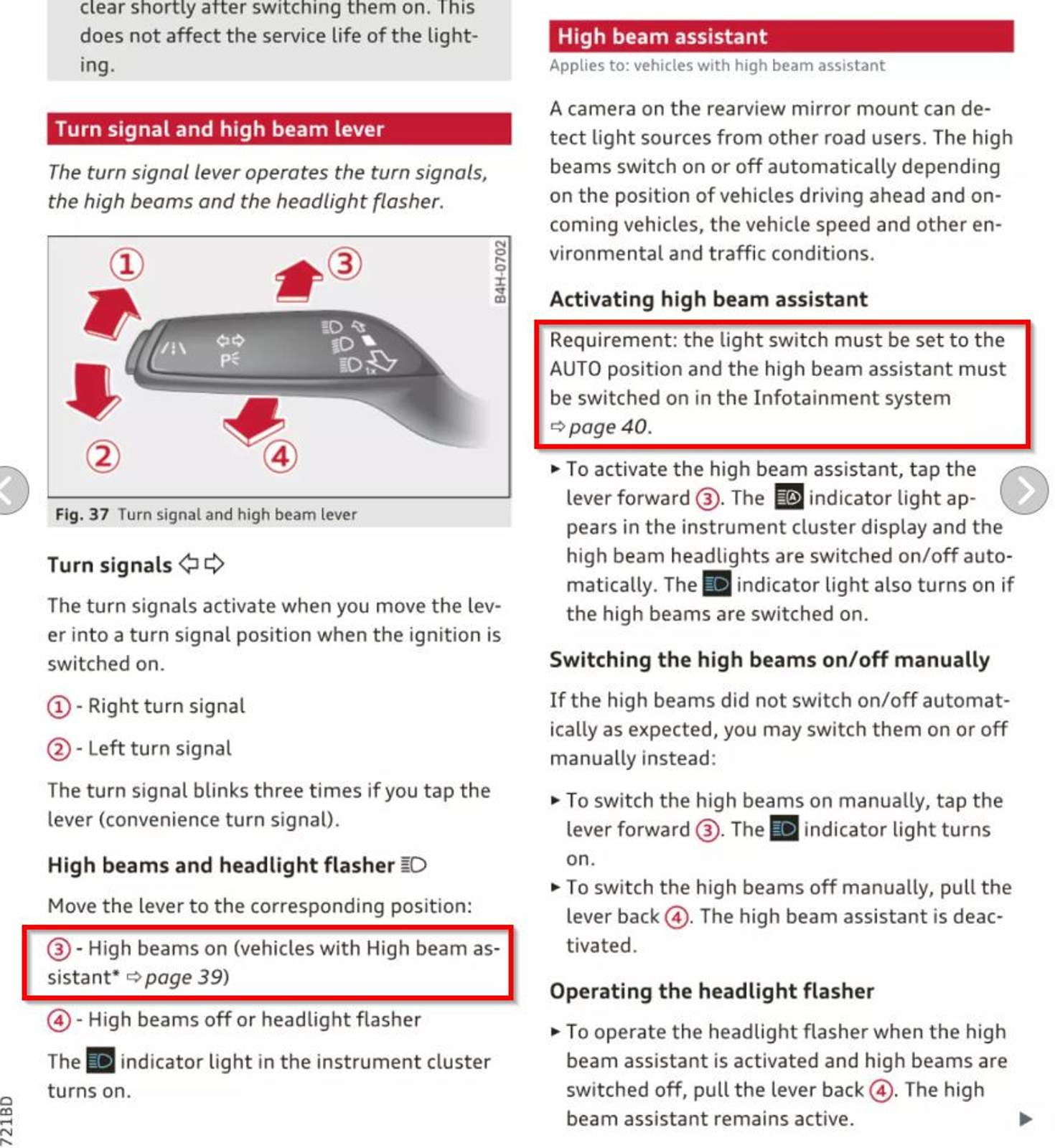

Also um mal Klarheiten zu schaffen. Zumindest ab BJ 2017 (so ist meiner) ist nirgends was mit dem FLA reinzukodieren. Es gibt eine Einstellung im MMI, wo man den Assi einschaltet und damit ist der IMMER an, sobald man auf Fernlicht geht und der Hauptlichtschalter auf Auto steht.
Wer es nicht glaubt, soll bitte in die Bedienungsanleitung schauen. In Ermangelung des physischen Bordbuches hier am Arbeitsplatz, ein Screenshot: https://img.motor-talk.de/KG8CUINj_hN3Dum2.10.jpg
Auszug Bedienungsanleitung
Das ist ja jetzt wieder was ganz anderes und deckt sich mit der Aussage von @Polmaster. Nach jedem Fahrzeugneustart muss das Fernlicht per einmaligen Tippen des Hebels aktiviert werden, dann ist auch die Matrixfunktion aktiv.
So ist das auch bei meinem MJ18.
Die Aussage, dass ab Start ohne eine Betätigung des Fernlichthebels die Matrixfunktion aktiv ist stimmt einfach nicht.
