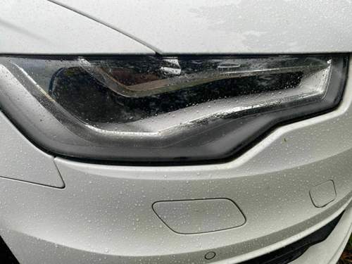

nachdem es die letzten Tage frisch und feucht war, habe ich festgestellt, dass beide meine Matrix Schweinwerfer von innen beschlagen sind. Beifahrerseite fast vollständig mit einem Nebel bedeckt.
Die Fahrerseite hat Tröpfchenbildung im unteren Bereich.Ist das noch normal? Erfahrungswerte?
Oder mach ich schon mal die Kriegskasse klar?Viele Grüße
Boris
So ähnlich haben meine letztes Jahr auch ausgesehen.
Da hatte er noch Garantie ... die wurden beide getauscht.
solltest du die tauschen wollen ...
Ohne Garantie muß deine Kriegskasse hübsch gefüllt sein 😁
Mir ist das bei meinen Matrix-Scheinwerfern (FL '18) auch noch nicht so stark aufgefallen. Im unteren Bereich, dem Teil für das Abbiegelicht war es mal kurzzeitig ganz minimal beschlagen. Aber laut Betriebsanleitung scheint es ja normal zu sein, ich zitiere aus dieser:
"Bei kühlen oder feuchten Witterungsver hältnissen können die Scheinwerfer, Blinker und Rückleuchten aufgrund des Temperaturunterschieds zwischen Innen und Außenbereich innen beschlagen. Wenn Sie das Fahrlicht einschalten, sind diese nach kurzer Zeit ganz oder größtenteils wieder frei. Die se Erscheinung hat keinen Einfluss auf die Lebensdauer der Beleuchtungseinrichtung."
Vielleicht hängt es mit dem Abstellort und der Witterung zusammen?
Ich könnte mir zb. folgendes Szenario vorstellen: Man fährt bei sehr kalten Temperaturen in eine recht warme Garage. Die Lüfter befördern dann warme Luft gegen das noch kalte Scheinwerferglas. Das führt dann unweigerlich zur Kondensation!?
Bevor du hier unnötig viel Geld ausgibst, Bei mir war die untere Abdeckung vom Lüfter unten.. Ist einfach so im Hohlraum von der Stoßstange gelegen.. Hab ich wieder dran geschraubt und seit dem ist Absolute Ruhe
Danke für die Erfahrungswerte. Ich schau mir das an. Und ja, das Wetter war extrem und feucht die Tage.

Scheinwerfer sind halb beschlagen habe jetzt den Lüftet mal 15 min in der garage laufen lassen ist fast weg. Wie kann man die undichte stelle herausfinden? Bringt es eine Abhilfe die Entlüftung zu wechseln ?
