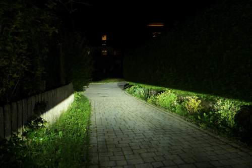

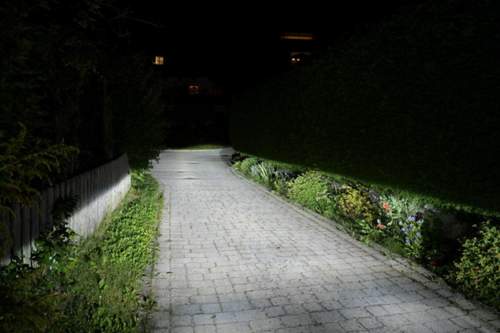

Ich hab einen A4 B8 mit Xenon, A4 B9 mit LED und den 4G FL mit LED verglichen.
Habe in unserer Einfahrt Vergleichsfotos geschossen, ich glaub' die lad' ich besser nicht hoch, sonst wird es vielen erst dadruch bewusst, das möchte ich auch nicht.
Aber wenn man die Autos erst mal hintereinander gefahren ist, ist der Unterschied zwischen Xenon und LED absolut unerheblich.
MfG
Lade sie ruhig hoch, aber setze die Bedeutung von Vergleichsfotos aus Einfahrten nicht so hoch an. Hast du Matrix oder Normalo?
Die reine Helligkeit und Ausleuchtung wird so aber ungeschönt dargelegt.
Du hast natürlich Recht, dass damit zu fahren dann schon nochmal was Anderes ist, aber das ändert ja nichts an den "Rohdaten". Sind leider keine Matrix, aber die sind auch nicht heller, oder?
Für 1470€ Aufpreis zum Xenon (auch wenns nur 25w sind, die Technik dahinter ist ja dieselbe wie bei 35W und wird preislich nicht die Welt ausmachen) sollten die LEDs schon auch dementsprechend "brutales" leisten.
Ich lad' sie dann hoch. 😁
MfG
Also: Das Fahren mit dem Dingern macht den Unterschied. Außerdem darfst du natürlich nur Xenon im FL und LED im FL vergleichen. Wie du richtig ausführst, haben die FL-Xenon 25 W.
Viele Nutzer haben sich auch darüber beschwert. Sie sind der Meinung, dass die VFL-Xenon besser waren.
Und noch etwas zu den Aufpreisen: Du fährst einen (mehrere) Audi(s), nicht einen Kia. Die hohen Aufpreise sind hier Tradition. Gerechtfertigt? Seltenst.
Aber selbst, wenns 35W wären, läge der Aufpreis bestimmt immer noch bei über 1000€, für NICHTS. Und da sollte sich sogar Audi mal schämen. 😛
Gefahren bin ich beide, den B8 mit Xenon und den 4G Facelift mit LED. Während der Faher ist es nicht so gravierend, wie es die Bilder suggerieren, das stimmt. Aber dass es kein wirklich Sprung nach vorne ist, merkt man (zumindest ich) sehr wohl. Wenn man dann noch den Preis im Kopf hat, wirds sogar noch schlimmer, wie ich finde...

4g-abblendlicht
B8-35w-abblendlicht
B9-abblendlicht
+3
steht vorne auf dem SW drauf die W Leistung
Dann bin ich wohl blind, da hatte ich nämlich gleich als erstes geschaut 😁 Danke für den Hinweis
MfG
