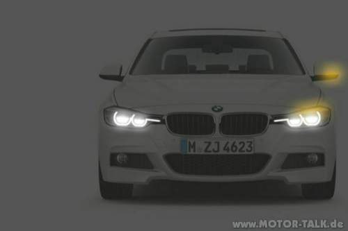

Jetzt habe ich aber nochmal eine Frage.
Es sind ja pro Seite 2 Scheinwerfer. Leuchten beide alles aus oder gibt es da eine gewisse Aufteilung wie z.b. einer eher in die Breite und der andere in die Weite?
Wie kommst du auf 2 Scheinwerfer pro Seite?
Die Inneren waren auch beim Pre-LCI mit Xenon nur Fake/Platzhalter.

Keine Platzhalter mehr 😉

habe ich wieder was dazu gelernt!
Danke, atzebmw... ist mir noch nicht aufgefallen. Ich werde sofort an meinen Wagen gehen und nachschauen ...
Edit hat gerade nachgeschaut. Ergänzend kann ich noch sagen, bei Fernlicht leuchtet dann zusätzlich auch der jeweils dunkle Halbkreis des Scheinwerfers mit. Also adaptive LEDs leuchten bei Abblendlicht nur im oberen Teil des Scheinwerfers und bei Fernlicht wird der untere Teil ebenfalls genutzt und zwar bei allen vier Scheinwerfern.
