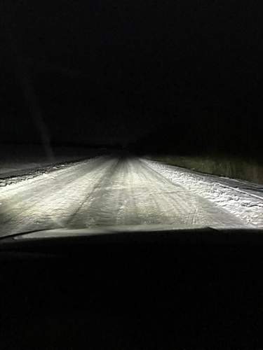

Du solltest schon im Video die Begrenzungspfosten sehen und wie du weißt sind die in Deutschland alle 50m und wie du sicher auch siehst geht der Lichtkegel von einem bis zum anderen Pfosten. Was sagt uns das trotz Schnee am Rand? 😉
Nun, jetzt kommt wieder der Moment, wo ich auf den Zusammenhang zwischen Anbauhöhe und Leuchtweite hinweisen muss, und dass allein ein neuer Scheinwerfer die Leuchtweite so gut wie gar nicht beeinflusst (solange die Absenkung sich nicht ändert).
1. Die Anbauhöhe der Scheinwerfer am Auto hat sich, logischerweise, nicht geändert.
2. Die Werkstätten haben anscheinend immer noch Probleme beim Einstellen der LED-Scheinwerfer, denn die Leuchtweite müsste 70 m (Anbauhöhe 70 cm) betragen. Wir haben aber schon schlimmeres gesehen. 20 m sind trotzdem 20 m.
Die harte Hell-Dunkel-Grenze vor dem Fahrzeug ist übrigens ein Ergebnis der zu niedrigen Einstellung. Sobald die Scheinwerfer richtig eingestellt sind, wirst du einen weicheren Übergang bekommen. Das hat mit den LEDs nicht viel zu tun. Stell mal Halogenscheinwerfer zu niedrig ein, da bekommst du auch eine sehr scharfe Grenze. Was auch nicht sein dürfte, ist der schwarze Keil vorne mittig am ende des Lichtkegels. Ich befürchte der linke Scheinwerfer ist noch niedriger eingestellt als der rechte. Die Einstellung solltest du reklamieren, dann wird das Licht meiner Einschätzung nach sogar noch besser.
EDIT: Auf deinen Bildern sieht man, dass sie sogar etwas mehr als 50 m ausleuchten. Ein bisschen hochstellen kann man sie für eine korrekte Einstellung trotzdem noch, aber dafür würde ich nicht extra in die Werkstatt fahren. Würde ich selber machen, und dann ggf. kontrollieren. 1/4 Umdrehung sollte reichen.
Ich muss leider wegen was anderes hin, sonst würde ich auch nicht extra hinfahren.
Hier noch ein paar Bilder
+2
Also was mir jetzt nur anhand der letzten beide Bilder auffällt:
Die Ausleuchtung ist noch immer nicht schön homogen sondern es gibt zwei deutlich hellere Stellen.
Das letzte Bild ist auf gerader Strecke entstanden, so weit ich es sehe. Der Keil vorher mittig an der hell/dunkel Grenze ist zu weit rechts. Also sollten die Scheinwerfer etwas nach links gestellt werden.
Wenn ich jetzt wieder sage, dass ich keinen deutlichen Unterschied zu meinen vFL Scheinwerfern sehe..
