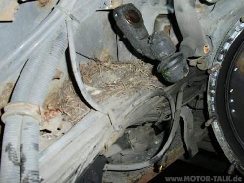

Da hätt ich nur Kurioses aus dem Werkstattalltag, nicht von "unterwegs"...
Fogelnest im Chassi
Kardanwelle abgerissen
Direkt am getriebe abgerissen
