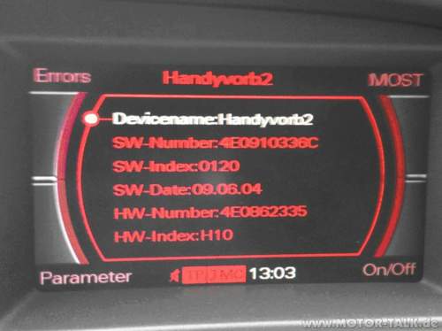

Dieses Problem ist bei Audi bekannt, das anfälligste Gerät beim Softwareupdate ist nunmal das Telefonsteuergerät.
Daher wurdest du auch darauf hingewiesen dass dieses eventuell beschädigt wird. Er hätte aber auch schon von vornerein mit sehr großer Wahrscheinlichkeit ausschlissen können ob dein Gerät es übersteht oder nicht.
Dazu müsste man nur in das Hidden Menü reingehen (SETUP+RETURN 5 Sek.drücken), Handyvorbereitung bzw. Mobile Adapter auswählen und den HW und SW Index auslesen. (siehe Bild)
Steht das SW bei 0700 und das HW bei 16, so ist ein Update durchführbar (jedoch nie 100% Garantie), steht bei HW aber der Index 00 (egal welcher SW Index), so ist das Gerät vorgeschädigt und kann laut Audi Angaben nicht geflasht werden sondern nur ersetzt.
Ist die Kombination anders als SW700-HW16, so ist kein Update notwendig.
Das ganze ist bei Audi unter dem Aktionscode 91D8 hinterlegt.
Bei Geräten mit sehr hohem Risiko würde ich diese vor dem Update eh am besten überbrücken und dann erst die MMI-Software neu aufspielen. Besser ein Gerät mit alter SW als gar keines.
Höchstwahrscheinlich werden die Kosten nicht übernommen, aber du könntest Sie auf die Aktion (91D8) hinweisen.

Jetzt habe Deinen Tipp befolgt, siehe Foto, SW-Stand angeguckt, wenn ich es richtig lese habe ich SW 0120 und HW H10 vom 09.06.2004. Bedeutet dass, dass ein SW-Update meine Telefonprobleme nicht beheben würde?
--> Dann könnte ich mir den Update-Zauber ja sparen, obwohl ich mit dem derzeitgen Telefonverhalten recht unglücklich bin (ich telefoniere morgens und abends mind. 30 Minuten, das ist quasi "Arbeitszeit", da ist ausgereiftes Telefonie-Verhalten extrem hilfreich für die Frust-Toleranz :-)
Bzw., wie könnte ich denn, anders als per Software, das Telefon/ BT dazu bringen, sich "erwartungsgemäß" zu verhalten (Klingeln wenn Anrufe eingehen, aktuelles Auslesen der Telefonbucheinträge, etc.)? Ich telefoniere mit sehr vielen unterschiedlichen Menschen, da ist Zugriff aufs Telefonbcuh essentiell, dieses wird auch regelmäßig mit Outlook repliziert.
auch zur Info, die Handyschale befand sich bereits im Auto, ich habe mir extra das entsprechende SonyEricsson K700i besorgt...
Hast du noch irgendwelche ergänzenden Tipps? Ich bin Dir für jede Anregung dankbar. Natürlich würden mich die "Schmankerl" mit upgedateter SW freuen, in erster Linie möchte ich aber besser telefonieren können...

es könnte sein das das tel steuergerät beim update draufgeht.
dein händler könnte vorsorglich einen kulanzantrag bei audi machen.ob man es von audi bezahlt bekäme.
anfrage kostet ja nix.
mein auto hat genau den selben stand gehabt.passiert ist nix,aber wie gesagt es kann.
deshalb erwähne ich das leiber vorher.
bei mir hat das tel update besserung gebracht,aber perfekt ist immer noch nicht.
mann kan das tel beim update auslassen.so ist sicher das nix passiert.und auf dich siche keine extra kosten
zukommen.
ich würde von händler abklären lassen ob audi etwas dazubezahlt im fall de fälle.
fals du noch garantie hast,diese müsste es in den ersten 6 monaten nach dem kauf bezahlen.

habe MMI bei FAH von 1200 auf 5570 Updaten lassen, die Kosten übernahm mein Verkäufer problemlos, da noch innerhalb der sechs monatigen Sachmängelhaftung (FAH hatte einen Pauschalpreis von EUR 100,00 fürs Update angeboten).
Keine Probleme seither erkennbar, nur Verbesserungen (das Telefon-Steuergerät hats anscheinend überstanden, es kam übrigens kein hinweis vom FAH dass das Update das Steuergerät beschädigen könne):
- Verbesserung: BT lässt sich mit iPhone 3Gs verbinden (war vorher fast unmöglich), nur leider ist das iPhone-Telefonbuch weiterhin nicht auslesbar.
- Verbesserung: Sony Ericsson K700i / Ladeschale in MAL: Probleme behoben. Telefonbuch wird aktuell ausgelesen, mittlerweile werden durch Icons sogar die unterschiedlichen Telefonnummern gekennzeichnet (mobil, privat, geschäftlich); Telefonklingeln wird auf Autolautsprecher übertragen, etc.
- sonstige Nettigkeiten der aktuellen SW sind ja dank Forum und Wiki bekannt.
