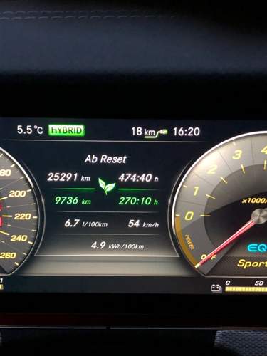

Der km Stand beträgt zur Zeit (30 Dezember) 29.430km und somit bin ich im Monat ca. 2.600 km gefahren.
Im Display wird angezeigt 29326 km und ein Durchschnittsverbrauch von 6.8 Litern auf 100km.
Zusätzlich wurden 4,8 kwh pro 100 km verbraucht.
Der Benzin Verbrauch stimmt und das kann ich durchs Nachtanken bestätigen. Auf ca. 20.000km habe ich das nachverfolgt.

Interessant ist, dass man 3 verschiedene Tacho Menüs wählen kann (siehe Bilder).
Leider wurden die Graphiken beim Hybrid reduziert. Beim 220 CDI konnte ich noch auf dem Display zwei runde Displays für Drehmoment und Leistung dazuschlagen. Das gibts beim Hybrid leider nicht mehr.
Sah klasse aus mit 4 Rundinstrumenten.
Beim Strom sieht das etwas anders aus.
Man benötigt zum Laden der Batterie mehr kWh als die Batterie Kapazität (ca. 30 - 35 %).
Das liegt daran, dass während des Ladevorganges die Batterie gekühlt werden muss, um nicht zu überhitzen. Die Pumpe dazu sitzt im Motorraum inklusive Kühlflüssigkeits Behälter und man kann sie während des Ladens deutlich hören.
Ich lade bis auf die Rekuperation während der Fahrt die Batterie nur zu Hause in der Garage und habe seit dem 19. Januar 2018 bis zum 13.12.2018 dafür 1600 kWh verbraucht.
Das entspricht bei Kosten von 23,19ct /kWh einem Betrag von 371 EUR.
Bei einem Durchschnittspreis von ca. 1,30 EUR pro Liter Super macht das Kosten auf 29326 km von 2364 EUR inklusive Strom. Bei einer Fahrstrecke von 29326km heisst das die Kosten betragen 8,06 EUR auf 100 km.
Zum Vergleich: Mein E 220 CDI (194PS) gleiches Modell hat auf 25.000 km für 1670 EUR Diesel verbraucht. Das heisst 6,68 EUR pro 100 km.
Wie man sehen kann ist der Diesel bei den Gesamtkosten billiger, wenn man dazu noch die Hybrid Technologie Kosten bei Neuanschaffung heranzieht.
Ich habe auch ausprobiert ohne Batterie zur Arbeit zu fahren, das heißt ich habe die Batterie auf 100% durch E-Save Vorwahl gehalten und siehe da der Verbrauch auf der gleichen Strecke liegt nur ca. 0,5 Liter höher. Hier dachte ich, dass sich das mehr auswirkt. Hybrid bringt also nicht so viel wie ich zunächst dachte.
Insgesamt finde ich den Verbrauch sehr zufriedenstellend allerdings liegt das auch an meiner Fahrweise und meinem Wegprofil (hauptsächlich Landstrasse mit ca. 80 - 100 km.
