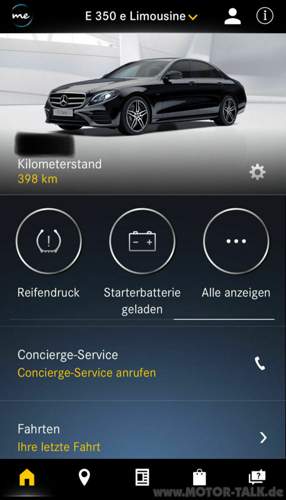

Ich häng euch mal paar Screenshot von Connect me.
Was mich noch wundert auf dem Hauptbildschirm steht 398 KM und bei den letzten Fahrten 567 KM.

Man könnte da mal die Frage stellen, was man von einem Langstreckenfahrzeug erwartet. 7 Km gefahren in 26 Minuten Fahrzeit. Das ist Kriechen auf hohem Niveau oder eine reine Staufahrt. Da wären 20 Liter auf 100 ja noch ein super Wert. Das gleiche bei Bild 3. In 25 Stunden gefahren mit einem Durchschnitt von 26 Km/h. Da kannst das Fahrrad nehmen und bist schneller.

Bild 1 zeigt meinen Verbrauch, bin sehr zufrieden, auch wenn ich mit der reinen elektrischen Reichweite von unter 20 km nicht glücklich bin.
Ein Tipp: ich nutze nicht mehr die mercedes me App sondern die Mercerdes me Connect-App (s. Bild 2). Erstere zeigt die gefahrene Entfernung in der Regel falsch an, oft sogar das doppelte.
Wo gibt es die, habe sie im App-Store nicht gefunden !!!
Das würde ich auch gern wissen, weder im App Store noch im Play Store habe ich was gefunden.
Ist ja auch nicht im App/Play Store, weil er über Mercedes me connect das zweite Icon von links oben
"Mercedes me connect Web-App" zum Home-Screen hinzugefügt hat. Und somit hat er auch das Icon "connect" bekommen.

iOS ist richtig. Woher ich die App habe weiß ich nicht mehr, ich meine ich habe sie aus einer Mercedesquelle heraus geladen...
