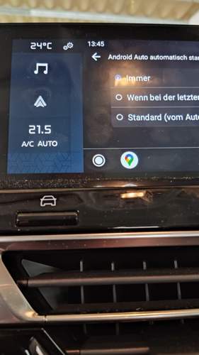

2. Weiter vorne hatte jemand berichtet, dass bei ihm Carplay wireless funktioniert. Dies ist in der BDA des aktuellen Modells (ab 08/2021) auch in der Tat beschrieben. Ich bekomm's allerdings nicht hin. Android Auto wireless genauso wenig. Via Kabel funktioniert beides. Kann jemand, bei dem es funzt, mal step by step beschreiben, wie man vorgehen muss? So wie in der BDA beschrieben gehts zumindest hier nicht.

Naja, ich beziehe mich ja nicht auf irgendwelche Beschreibungen im Netz. Es ist in der originalen Bedienungsanleitung beschrieben, dass es gehen muss. Ergo sollte es auch tatsächlich gehen, nicht erst vielleicht und irgendwann. 🙂

Versuche folgendes:
Verbinde das Mobiltelefon zunächst via Kabel ( es muss ein USB C - C sein , linker Anschluss) und gehe unter Android Auto ins Menü "Einstellungen".
Dort unter "Startmodus" auf "Android Auto automatisch starten" die Option "immer" auswählen.
Mobiltelefon vom Kabel trennen.
Dann Fahrzeug Zündung aus und wieder an .
Im Menü "Apps" auf “Angeschlossene Geräte“ gehen -
verbundenes Mobiltelefon auswählen und auf “Einstellungen“ (Zahnräder) gehen.
Dort vergewissern, dass der Haken bei Android Auto gesetzt ist.
Manchmal muss man auch bei Angeschlossene Geräte noch einmal auf das verbunden angezeigte Mobiltelefon drücken. Dann wird es neu verbunden und das magische Android Dreieck erscheint.
Sicherzustellen ist auch bei der ganzen Geschichte, dass sowohl der Citroen eine ausreichende GSM Verbindung, als auch das Telefon eine 4G/5G Verbindung, hat.
Sonst wird die drahtlose Verbindung entweder nicht hergestellt oder kann während der Fahrt plötzlich unterbrochen sein.
Gleiches gilt für die Citroen App. Hat das Auto keinen vernünftigen GSM Empfang,dauert es ewig bis in der App etwas passiert.
Manchmal hilft auch ein wenig Geduld. Es passierte schon, dass am nächsten Tag, wie von Zauberhand, alles funktioniert,was einen vorher beinahe zum Wahnsinn trieb.
Normal ist, wenn nach dem Start das Telefon innerhalb weniger Sekunden initialisiert und mit Android Auto ve bunden ist. Meist bevor man aus der Garage oder Parklücke gefahren ist.

Alles klar, vielen Dank! Ich teste es heute abend, wenn ich wieder Zugriff auf den Wagen habe.
Dass nur der USB-C-Port datenfähig ist, war mir gestern auch aufgefallen, als ich vergeblich versuchte, über einen herkömmlichen USB-Stick mit USB-A-Anschluss Firmware- und Naviupdate einzuspielen und nix ging... 😁
So, hab's nochmal probiert, geht weiterhin nicht. Allerdings weiß ich inzw., warum.
Das Handbuch beschreibt drei unterschiedliche Entertainmentsysteme:
- Touchscreen Bluetooth Audiosystem (Live)
- MyCitroen Play (Feel)
- Citroen Connect NAV (ab Feel Pack)
Der Abschnitt im Handbuch, der sich auf Wireless CarPlay / Android Auto bezieht, bezieht sich ausschließlich auf das mittlere System, also das, welches Du hast. Das kleinere System im Live hat kein CarPlay/Android Auto, und das Connect NAV, obwohl es eigentlich das Topmodell ist, kann zwar CarPlay/Android Auto, aber nur wired.
