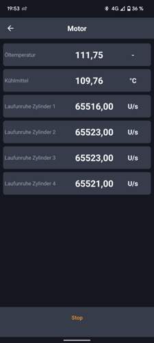

kann mir jemand sagen, wie der Wert Laufunruhe zu interpretieren ist?
Vielen Dank und viele Grüße
@CrashOverride86 also da wird die Unruhe pro Zylinder bei jedem Zylinder gemessen. Also Mal Kerzen , Zündspulen, Zündkabeln oder Injektoren prüfen
Am Besten laufen Zylinder 1 und 4 !
Danke @polobuddy. Die Zündkerzen sind vor 3 Monaten erneuert worden. Alle Zündspulen vor knapp einem Monat. Und alle Injektoren am Dienstag.
Seitdem die Injektoren erneuert wurden schwankt auch beim Starten die Drehzahl kaum noch. Das Schütteln beim Runterregeln ist auch weg.
@CrashOverride86 bei den Injektoren gehören immer neue Dichtungen dazu.
Der Fehler könnte auch an den Kerzen oder Spulen liegen . Du könntest Mal die Kerzen von 1 und 4 in den 2 und 3 einbauen !
@polobuddy die Laufunruhe wandert. Diesen hohen Wert haben zwischendurch alle Zylinder mal
@CrashOverride86 was hast du für Teile benutzt ?
Zündkerzen hat BMW gewechselt. Die Zündspulen kommen von Bosch. Und die Injektoren Originalteile von BMW. Hat eine freie Werkstatt gewechselt.
Anbei noch mal, wenn alle Zylinder hohe Werte zeigen
