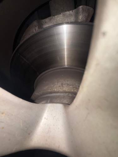

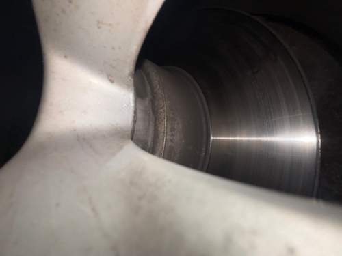

da ich seit paar Monaten ein Lenkrad flattern habe nach einer starken Bremsung, würde ich gerne die Scheiben + Beläge vorne wechseln. Das Flattern tritt nur auf wenn ich schnell fahre und schnell runterbremsen muss. Danach flattert es bei jeder Bremsung bei jeder Geschwindigkeit bis sie wieder abgekühlt sind. Da der Reifen noch montiert ist habe ich es schwer erkannt, aber höchstwahrscheinlich sind (Z Logo) Zimmermannscheiben vom ehemaligen Vorbesitzer verbaut. Nun tu ich mir bei der Wahl der neuen Marke relativ schwer, da über jede Marke alles zu lesen ist auf div. Foren. Ich werde in zwei Monaten in den Urlaub fahren. (ca. 6000km) Bitte teilt mir eure Erfahrungen mit, zu den jeweiligen Marken. Ich hätte an ATE (Powerdisc und standartbelägen) gedacht….

Sind deine Domlager in Ordnung? Bei meinem 25d LCI waren die damals ausgelutscht und der Hauptgrund fürs flattern.
Sonst kann ich nur sagen: Zimmermann gelocht + TRW Keramikbeläge war ene schlechte Idee, aber ATE standard + ATE Keramikbeläge hat super funktioniert.

Ja ich gehe stark davon aus, da ich sonst kein Poltern oder Schlagen habe im Vorderbereich wenn ich über Schlaglöcher bzw. Aufwölbungen fahre und wie gesagt, es tritt nur auf, wenn ich mal stark runterbremsen muss flattert es solange bis sie wieder abgekühlt ist und es ist parallel noch dazu sehr laut beim bremsen. An sich ist der Bremsstaub für mich egal also ist der Keramikbelag keine Pflicht für mich. Grundsätzlich möchte ich dieses Flattern nicht mehr haben und gar nicht im Urlaub im Hochsommer. Aus diesem Grund wollte ich eigentlich die ATE Powerdisc, weil sie angeblich wegen den Nuten bessere Wärmeabfuhr haben soll.

Auch wenn man noch kein Poltern hört kann das FW schon gut fertig sein.
Man muss nicht mal Risse sehen. Es reicht wenn die Gummis weich werden.
Habe im Dezember das Pickerl neu gemacht, bei Öamtc keine Anmerkungen zum FW. Desweiteren wurden letztes Jahr vorne die Querlenker und die Spurstangenköpfe erneuert es war nichts weiteres zu beanstanden…
@ms2000 schrieb am 9. April 2025 um 09:39:08 Uhr:
Die Domlager waren bei mir auch seit 2 Jahren durch und der Öamtc Graz hat es gekonnt ignoriert.
Tja mein Lieber TE, wenn du meinst.
Ich dachte unser FW wäre auch noch in Ordnung, offensichtlich ja aber es war fertig.
Getauscht wurde vorne jedes Gelenk und Gummi bis auf die Spurköpfe. Die sind bis heute tatsächlich noch dicht und spielfrei.
Auch hatte ich schon Brembo komplett vorne drauf die nach 10T nicht mehr gingen.
Jetzt mit BMW Scheiben und Textar Belegen, neuem FW vorne ist seit mehren 10T Ruhe.
