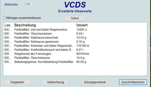

Gehe auf Motorelektronik und dann unten auf - Erweiterte Meßwerte -. Jetzt geht ein weiteres Fenster wo Du anklicken mußt was Du angezeigt bekommen möchtest. In dem Fall - Partikelfilter Ölaschemasse -
Dort kannst Du Dir so einiges anzeigen lassen.
Hoffe es hilft Dir weiter.
So sieht es dann aus.....
Vcds
Genial...Dankeschön!
Ich mache Meldung ob es auch mit meinen OBD11 klappt
Dankeschön, Grüße
Da brauchst Du nichts melden, geht natürlich auch mit OBD11. Motorlektronik -> Live Daten
