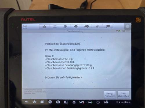

heute Pickerl gemacht(HU) und dabei einmal alles ausgelesen:
Aschewert sehr brav für 235000km
Aschegehalt
Danke für den Vergleichswert. Habe eine Ölaschemasse von 49,2 g (214000 km) und damit ähnlich wie bei dir. D.h. man schafft ca. 348.000 km bis er voll ist (80 g).
