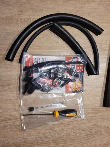

ich habe einen 1.4Turbo in der Familie der an allen Ecken und Enden Öl verliert. Ich habe mich ein wenig eingelesen bin eben auf die Problematik mit dem Übedruck im Kurbelgehäuse gestoßen. Ich habe geprüft, ob diese kleine orange Membran noch vorhanden ist im Ansaugkrümmer: Ist sie nicht mehr.
Also bin ich auf diese Lösung von CruzeKits gestoßen. Leider habe ich noch nie etwas in den USA bestellt. Hat hier jemand Erfahrung? Wie lange dauert das alles? Wie sieht es mit Zoll oder sonstigen Gebühren aus? Ist das CruzeKit qualitativ hochwertig und von Dauer?

Angekommen, bei 1 Woche Laufzeit kann man aber nicht meckern, hätte ich nicht gedacht, das es so schnell geht
21,72 € musste ich bei DHL zahlen, Einfuhrumsatzsteuer 15,72 € plus 6 € Gebühren

Ja habs schon verbaut. Ging ohne große Probleme. Das einzige, das ich dir noch raten kann, ist die Schläuche gut mit dem Föhn zu erwärmen. So schön wie im Video gingen sie bei mir nicht auf die Verbinder.
Und die Brücke würd ich unbedingt demontieren. Ohne kann man das alles nicht richtig sauber machen. Meine Meinung. Das Benzinrail hab ich drauf gelassen und nur die beiden Benzinleitungen demontiert. Auch die Drosselklappe kann dran bleiben. Außerdem hab ich fast alle elektrischen Verbinder vom großen Kabelstrang getrennt, damit der aus dem Weg ist. Und die dünne Unterdruckleitung würd ich vorne beim Turbo lösen und nicht hinten bei der Ansaugbrücke. Kommt man viel schöner dran.
