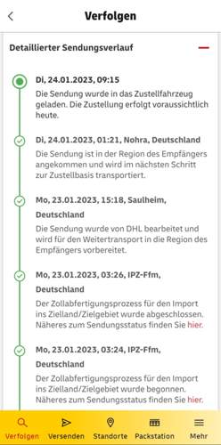

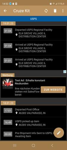

Danke fürs Angebot, mittlerweile habe ich aber schon bestellt.
Laut der offiziellen Website des Zolls sind die Zollabgaben erst ab 150€ Warenwert fällig. Also sollte das auch so klappen, da es ja inkl. Versand ca. 115€ ausmacht. Wir werden es sehen.
Anbei der Auszug:
"Bei einem Sachwert von nicht mehr als 150 Euro sind die Sendungen zwar zollfrei, die Einfuhrumsatzsteuer in Höhe von 19 Prozent bzw. 7 Prozent und die Verbrauchsteuer (bei Warensendungen mit verbrauchsteuerpflichtigen Waren) sind aber zu erheben.
Grundsätzlich muss für alle Sendungen aus einem Drittland eine Zollanmeldung abgegeben werden. Diese Aufgabe übernimmt in der Regel der Beförderer der Waren, also der zuständige Post- bzw. Kurierdienst, für Sie. Dieser bezahlt auch schon die fälligen Einfuhrabgaben an den Zoll. In der Regel müssen Sie dann die Abgaben bei der Zustellung der Sendung bei dem Beförderer bezahlen."
Also ich musste die Sachen bisher immer beim Zollamt abholen, weil dort auch die Wertermittlung stattgefunden hat. Es dauert also etwas, bis man das Zeug hat
Alles klar, danke, dann stell ich mich darauf ein. Ist dann eben auch eine neue Erfahrung. ;)
