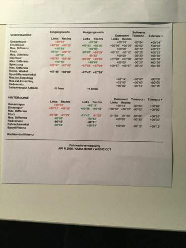

Hallo zusammen, ich lese diesen Thread schon seit einiger Zeit mit, da mein im Juli ausgelieferter 520d G31 von Anfang vom Fahrverhalten enttäuschte. Seitenwindanfällig und unruhiger Geradeauslauf. Das war ich von keinem bisherigen Fahrzeug gewohnt. Da viele hier geschrieben haben, dass dies einfach eine BMW Krankheit ist und es eigentlich „normal“ ist das die Autos Seitenwindanfällig sind, habe ich bislang nichts unternommen.
Doch letzte Woche war ich doch mal bei BMW und habe das untersuchen lassen. Termin gemacht gleich für 2 Tage und nach ein paar Stunden kam schon der Anruf: Sie haben da so von BMW nicht freigegebene Winterreifen drauf, könnte es nicht daran liegen!!! Ich, dann nein, das war schon von Anfang so, als noch die serien Neubereif7ng drauf war. Ok, wir schauen mal weiter....
Dann nachmittags 2. Anruf, also wir konnten das nachvollziehen und haben mal ein paar neue BMW Winterreifen drauf gemacht und es es ist angeblich nicht mehr aufgetreten. Ich solle mir doch ein paar gescheite Winterreifen kaufen, dann ist alles ok. Ich total verärgert und gesagt, dass das quatsch ist und ich hole mein Auto wieder ab.
Dann gestern zu einem Schrauber um die Ecke gefahren und gefragt ob sie nicht mal eine Achsvermessung machen könnten. Na klar, kein Thema. Nach 2 Stunden der Anruf, und die Frage ob der schon mal bei BMW Vermessen wurde? Ich nein, ist ja gerade mal 3 Monate alt aus dem Werk. Tja, die gesamte Fahrwerkseinstellung hat nicht gestimmt, sogar hinter war die Spur nicht sauber eingestellt. Ich 80€ bezahlt und voller Erwartung abgeholt. Und bei der Heimfahrt ein deutlich präzisereres fahren und kein seitlicher Versatz mehr beim Überholen von LKWs. So muss ein Auto fahren.
Ach übrigens, BMW wollte natürlich auch noch 70€ für das prüfen mit den anderen WR haben. Sehr enttäuschend!!
Also, lasst mal eure Spur einstellen, wenn es zu starke Seitenwindempfindlichkeit gibt. Wenn gewünscht kann ich ja mal die Messprotokollwerte posten.

Hier das Fahrwerksvermessungsprotokoll. Ein halbes Grad falsche Spur, nach Aussage des Mechanikers schon krass.

Danke für das Fahrwerksprotokoll. Habe meins auch mal gleich eingesannt, mit der Bitte um Diskussion (aber nur von Leuten die Ahnung haben). Bei mir wurde nur die Gesamtspur geändert (ansonsten artet es ja in Arbeit aus)...mehr kann man auch für 150 Schleifen nicht erwarten. Hat die Änderung was gebracht bei mir? Eigentlich nicht. Vllt nen Tacken besser als vorher...aber immer noch Scheisse.
