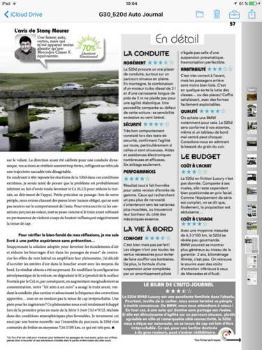

Habe ich programmiert anfang Juni .... kein Wind an diesem Tag, da ich mein Persönlicher Wagen in der Woche nicht brauche wollte ich gerne mein Auto lassen aber der Techniker wollte nicht gleich, er sagte er will erst mit BMW Regional Techniker d'avion reden und sich zurückmelden, aber ich warte noch ..... das Problem hat eine Fransosiche Autozeitschrfift ganz gut dokumentiert ( Auto-Journal April)
@oliviern [url=https://www.motor-talk.de/.../...nd-auf-der-autobahn-t6056400.html?...] das Problem hat eine Fransosiche Autozeitschrfift ganz gut dokumentiert ( Auto-Journal April)
Hast du hierzu einen Link? Kann den Artikel nicht finden.

Macht nix. Kann man sich alles übersetzen :-). Danke für die Artikel.
Also laut dem Artikel verbessert sich die Seitenwindanfälligkeit wenn mann die Lauftauslässe hinter den Vorderrädern verschliesst. Ich hab zuhause noch Tape...

Nachdem der Tester von Auto Journal den Grund des Problems auf die Lufteinlassschlitze geschoben hat müsste man wohl fragen, ob das Problem nur bei der Luxury Line auftritt oder auch beim M-Sportpaket und der Sport Line. Zumindest die Frontschürze des M-Pakets unterscheidet sich von der Gestaltung der anderen beiden Linien deutlich.
