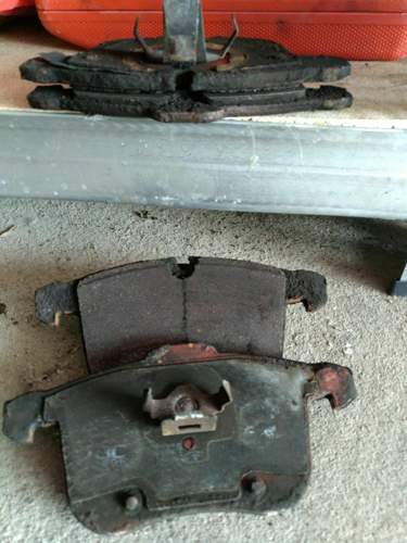

Der Beitrag ist schon älter, aber ein neues Thema lohnt sich nicht wirklich.
Ich hatte immer ein schwammiges Bremspedal, habe ingesamt 10 Liter Bremsflüssigkeit zum wiederholten entlüften verbraucht - natürlich mich Entlüftungsgerät. Drei mal den HBZ getauscht, neue Federn am Sattel, Boltenführung gereinigt...
Dann habe ich neue Textar pro Scheiben mit EBC redstuff an der VA verbaut. Mit der Einbremsschicht war das gefühl besser ließ aber wieder nach und war eher schwankend vom Druckpunkt. Die Scheiben wurden immer gleich warm, aber nie mehr als 130°C an der VA - selbst im Sommer.
Kurz vorm Reifenwechseln ist mir aufgefallen, dass die redstuff an der VA nur noch 2-3mm dick waren, und das nach ca. 25-30.000km. Die Scheiben haben einen Dickenverlust von 0,3mm. Das hätte ich bei den extra harten Belägen andersrum erwartet.
Bei beiden Scheiben hat sich ein 1cm breiter Rostrand außen an der Innenseite gebildet.
Jetzt habe ich vorrübergehend neue Brembobeläge verbaut, die mich sagenhafte knappe 19 Euro gekostet haben. Ich bin zwar nich in der Einbremsphase, aber ich kann sagen, dass ich endlich wieder einen vernünftigen Druckpunkt am Pedal spüre.
Bei den redstuff gab es natürlich kaum Bremsstaub, zumindest kann ich von dem gesparten Geld jetzt öfter mal die Felgen putzen 😉
