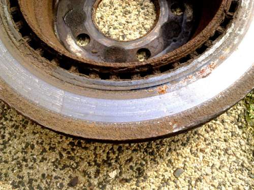

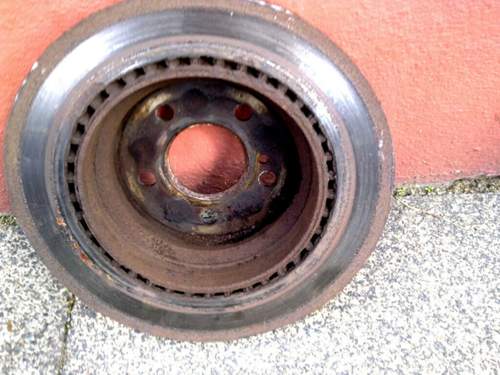

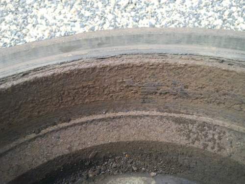

Hier mal ein paar Bilder von meiner Bremse an der Hinterachse meines Dicken , Laufleistung 198 674 KM.
Ursprung war eigentlich das ich zum TÜV muß ich habe dann festgestellt das die Feststellbremse schlechte bzw. keine Wirkung zeigte.
Die Scheiben selbts sahen von aussen sehr gut aus.Die Bremsklötze waren beim letzten Service getauscht worden und sahen äußerlich auch sehr gut aus.
Mein Vorbesitzer hat das Auto bei Mecedes immer Scheckheft pflegen lassen.
Als ich dan die Bremse zerlegte kam das ganze Disaster zum Vorschein. 😠
Im Anhang mal ein paar Bilder : siehe Bilder im Anhang
Dazu kommt noch das die Staubkappen die die Führungsbuchse für den Führungsstift ( Schwimmsättel )
auf der Rechten Seite fehlten! Solch einen Pfusch hab ich in meiner Laufbahn als KFZ Mechaniker selten gesehen.
Jetzt ist alles hübsch neu mit Originl ATE Bremsenteilen !

Die Feststellbremse wird beim Automatik so gut wie nie genutzt wenn das Fahrzeug abgestellt wird dann Wählhebel auf P und meistens gut ist,außer beim Gefälle oder Steigung,ich lasse meine Feststellbremse nach längerer Nichtnutzung beim langsamen Fahren leicht für ein paar Meter schleifen um die Bremswirkung zu erhalten.
Deine Bremsscheiben sahen ja voll Schrott aus,kann man verstehen das da keine Bremswirkung zustande kommt.

Hallo
Das fatale finde ich das der " freundliche " skrupelos einfach neue Bremsklötze eingebaut hat. die Scheiben innen waren so stark eingelaufen ( sieht man auf den Fotos nicht ) dasß das schon fast lebensgefährlich gewesen ist.
Und wenn der freundliche schon damals..... als die Klötze gewechselt worden sind , die Scheiben abgenommen hätte ,dann wären auch die toltal vergammelten Festellbremsbacken zum Vorschein gekommen. Dazu kommt ja noch das die Staubkappen rechts für die Führungstifte fehlten war zur schwergängigkeit des Sattels führte.
Naja , jetzt ist ja alles neu ( Vorderachse sind auch neue Scheiben und klötze im Mai raufgekommen ) und mein Dicker wird von mir persönlich gewartet da passiert sowas nicht !!

Hast du Dir auch die Spreizschlösser genau angesehen? Sind die noch "gängig" gewesen? So wie der rest aussieht, kann ich mir das kaum vorstellen!
MfG Günter
Meine hinteren Scheiben ließ ich auf Empfehlung meines 🙂 bei ca. 150.000 km wechseln, erste Scheiben, zweite Beläge. Grund waren ein leichtes Rubbeln beim Bremsen und ein außen am äußeren Rand sichtbarer ca. 5-8 mm breiter Rostrand, der sich auch bei längeren Fahrten nicht mehr "wegbremste". (Jetzt sind neue MB-Scheiben und ATE Ceramic-Beläge drin, schauen wir mal ... einstweilen sieht alles gut aus und fühlt sich gut an.)
Für ein gutes Bremsbild ist es meiner Erfahrung nach erforderlich, dass man die Bremsbeläge regelmäßig (jedes Jahr) ausbaut, die Schächte reinigt und alles schön gängig hält, besonders nach dem Winter mit seinen "Sedimenten".
Hat sich mal -- durch ungleichmäßigen Anpressdruck des Bremsbelages -- über ein paar Wochen/Monate der Rost tiefer in die Oberfläche der Scheiben gefressen, ist die Sache verloren. An der Innenseite der Bremsscheiben ist es praktisch immer viel schlimmer als außen an der sichtbaren, gut belüfteten Seite.
Ebenso gehört es zur "Bremsenhygiene", die Feststellbremse auch immer wieder mal vorsichtig (!) während der Fahrt zu benutzen. Blick in den Rückspiegel, Feststellbremsen-Lösegriff gezogen halten und den Wagen aus eher geringerer Geschwindigkeit per Feststellbremspedal mehrfach kurz verzögern. Die Bremse immer wieder lösen, damit der Rostabrieb nicht den Belag verglast, der Oxid-Abrieb weg kann. Auch nicht übertreiben, ist ja nur ein recht kleines Trommel-"Bremslein"!

ich habe keine Frage gestellt !! Ich habe nur festgestellt das in der Werkstatt die den Service gemacht hat gepfuscht wurde . Name möchte ich hier nicht nennen ist aber ein "freundlicher" Bielefeld / Herford / Paderborn.
1. Wenn ich Bremsklötze wechsle, sehe ich mir die Scheiben an was anscheinend nicht gemacht wurde!
2. Wenn ich schon Bremsklötze wechsle dann setz ich die Bremse auch wieder komplett zusammen !! ( Staubkappen fehlten)
3. Wenn ich sehe das eine oder die Bremsscheiben einseitig eingelaufen sind ,wechsle ich diese ohne wenn und aber aus.
Und wenn die Scheiben ausgebaut worden wären wäre diese total vergammelte Feststellbremse aufgefallen!
Ich habe das Auto vor 2 Jahren mit kompletten Papieren und korrekt ausgefüllten Scheckheft gekauft.
Laut Rechnungen und Scheckheft ist beim vorletzten Service das tauschen der Bremsklötze hinten vonstatten gegangen ,da war das Auto noch im Besitz des Vorbesitzers!
@4matic Guenni
Die Spreizschlösser waren natürlich auch total fest und vergammelt..... alles schön sauber gemacht mit Chassislack versehen eine Prise Heißfett an die beweglichen Teile und wieder eingebaut.
