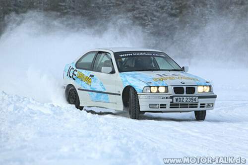

Manche Profis sehen das mit der Reifenbreite aber etwas "differenzierter". 🙂
E36-winter-rally
Wie bereits weiter oben erwähnt: Lockerer Schnee (und Aquaplaning) sind die einzigen Ausnahmen.
E36 winter rally
(0 mal aufgerufen).
Auf dem E36 sind Spikes drauf. Die gibt es nunmal nicht in breit.
Ok ich hätte etwas länger nach schmalen Rädern auf ohne Spikes googeln müssen :-).
Wenn breite Reifen aber einen Vorteil brächten gäbe es die auch auf so einem Bild - mit oder ohne Spikes.
