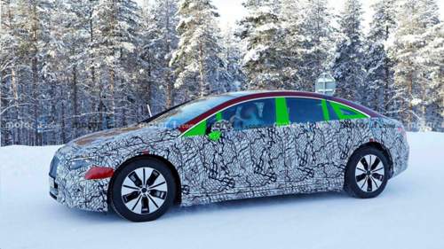

Da ist er mal wieder...
https://www.motor1.com/news/486994/2022-mercedes-eqs-less-camo-spy/
..und so kühn man mit dem "One-bown-Design" sein will.
Es hat doch weiterhin seine ganz profanen Streben in nicht unbeträchtlicher Zahl, dickes "Spiegeldreieck" und Spiegelfüße,.... Mercedes kocht halt auch nur mit Wasser ;)

Die Menge an Streben ist schon echt extrem.
Wenn ich neben dem EQS Erlkönig den neuen e-tron GT oder einen Taycan sehe dann frage ich mich was für Substanzen die Designer beim Daimler konsumieren. Die letzten 10 Jahre haben sie so schöne Fahrzeuge gebaut und jetzt kommt sowas....

Dicke tönung drauf. dann geht das schon :D
Das hat beim EQS mit dem öffnen der Fenster zu tun. Durch die Verkürzung der Scheibe in der hinteren Tür z.B. geht die Scheibe ganz runter und muss nicht auf halber Höhe anhalten wie bei vielen anderen Fahrzeugen. Da man aber an der Tür kein Blechteil haben möchte muss da eine Strebe hin.

schon klar, irgendwohin muss sich das alles ja versenken lassen, insbesondere vorn bündig bis fensterunterkante.
das wohl geschlossene (?) fensterdreieck vorn wäre aber schon riesig.
manche hersteller bemühen sich gerade das sehr klein zu halten - was wohl auch irrwitzigen aufwand darstellt...
eine 2-geteilte a-säule = van-charakter, wollten sie ja tunlichst auch nicht aufkommen lassen ;)

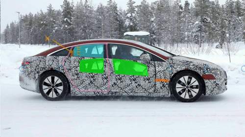

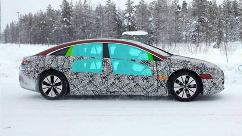

Folgende Überlegung kam mir (als Laie) noch auf, wie man das (theoretisch) anders hätte machen können...
freilich gibt es da intern natürlich andere/weitere Zielkonflikte, die vordere türfuge müßte weiter nach vorn. platz schaffend.
hinten wird statt einem steg auch gern die säule um so ein dreieck erweitert, bzw. damit das fenster eingeschränkt..

Interessant.
Deine Lösung hinten verschlechtert den Platz zum Einstiegen, das ist bei so einem Auto sicher wichtiger als ein Fenstersteg ("in China sitzt der Kunde hinten") :-)
Vorne wird es wohl an der "Unterwäsche" gelegen haben....niemand macht sich freiwillig so einen Stress mit so vielen Fugen/Stegen...die müssen ja nachher auch perfekt abgedichtet gegen Windgeräusche sein.

wo verändere ich den einstieg hinten ??
ich verdicke doch nur die C-Säule um ein dreieck (X) - die eigentliche türfuge (rosa) bleibt doch unberührt...
PS: und wie gesagt, ich maße mir nicht an, dass nur so hätte es sein müssen. eben weil nicht interna kennend um andere zielkonflikte.

Dann hast Du einen dicken Klotz direkt neben dem Kopf, wo der Fondpassagier sitzt. Das willst Du erst recht nicht. :-)
Alles gut, wir diskutieren ja nur drüber, dafür ist das Forum doch da.
