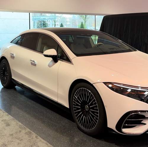

So…wir haben am Freitag unseren EQS abgeholt und aktuell so 600 km runter….ich bin mehr als happy…was für ein fantastisches Auto…und ich bin auch bei diesen Temperaturen mit der ersten Ladung gute 450 km gekommen bzw. Hatte nach knapp 300 km noch gute 200 km übrig, für mich mehr als ausreichend….ohne jeglichen Komfortverlust oder mich in irgendeiner Weise einschränken zu müssen. Ich liebe den Komfort, das Fahrgefühl und mit der Motorisierung bin ich ebenfalls mehr als happy. Und ich feiere die Gesichtserkennung….gerade weil meine Frau und ich das Fahrzeug teilen.
Ich habe aber jetzt mal eine Frage an alle Besitzer zu Medien/Video.
Ich selber habe in den Apps nur noch You Tube…sollte es vorher andere Apps gegeben haben, dann sind die alle weg. Ist das bei euch auch so? Er müsste ja das letzte Update haben? Und auch beim Burmeister Soundsystem habe ich wohl noch die „alten“ Einstellungen..ich hatte mal in einem Video eine neue Einstellungsmöglichkeiten für die Soundprofile gesehen aber bei mir ist es so wie es auch bei meinem „alten“ AMG war.
Auch hier die Frage ob jemand von euch die neuen Einstellungsmöglichkeiten hat?
Und eine letzte Frage zum Abspielen von Medien über USB..funktioniert hervorragend, ruckelfrei..aber leider ohne Ton? Mache ich was falsch oder ist meine Software vielleicht doch nicht aktuell?
Danke euch allen für ein wenig Input.
P.S…ich rede von diesem Update…könnt ihr mir sagen wo ich sehen kann ob es installiert ist oder nicht?
https://jesmb.de/18679/
Danke
