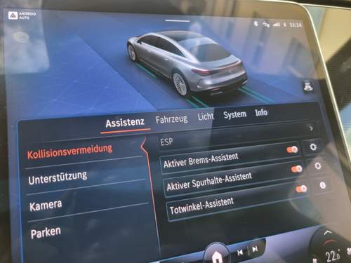

ich hätte mal eine Frage zum ECO-Assistent beim EQS.
Da wo der gemäß Bedienungsanleitung aktivierbar sein sollte, gibt es bei mir keinen Eintrag.
Jemand einen Hinweis wie man den aktivieren kann? Könnt ihr mal Bilder posten, wie das bei euch aussieht
Möchte gerne mal den Rekuperation Auto Modus testen.
Danke euch.

Bei mir gab es auch massive Abweichungen zur Bedienungsanleitung. Ich habe dann festgestellt, dass die Software vom MBUX bei mir nicht aktuell war. Nach der Aktualisierung sind bei mir Menü-Punkte aufgetaucht, die dann auch in der Bedienungsanleitung referenziert wurden. Aber auch andersherum... Z.b. gibt es jetzt die Funktion, "Fahrerkamera", die wiederum nicht in der Bedienungsanleitung zu finden ist... Eine Frage der Pflege und des Abgleiches von Software und Anleitung...

Das MBUX wird nicht über OTA aktualisiert. Zumindest nicht die Major-Versions. Die gibt es nur in der Werkstatt. Ein volles Update ist lt. Werkstatt ca. 16GB groß.

bei mir hat es oberhalb der ‚Kollisionsvermeidung‘ noch die rubrik ‚Fahren‘, wie in der bedienungsanleitung ausgeführt. diese fehlt bei dir…
