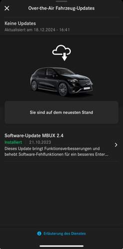

Moin,
Mal eine Frage: steht bei euch in der App (siehe Bild) auch nichts an bisherigen Updates? Ich habe das Gefühl bei meinem funktioniert da nichts. Das 504 musste schon in der Werkstatt aufgespielt werden. Der wird anscheinend überhaupt nicht angefunkt….

@H.Lunke schrieb am 18. Dezember 2024 um 16:46:31 Uhr:
Moin,
Erwartest du, dass ein in der Werkstatt eingespieltes Update in der App auftaucht? Da werden nur OTA Updates angezeigt die durchgeführt wurden.
Genau das ist es doch- bisher hat er nichts bekommen - ist aus 10/23 … auch nach dem Werkkstattupdate ist da nichts gekommen - deswegen doch die Frage ob bei euch etwas steht!
Bei mir ist das vorbereitende Update für den Spurwechsel-Assistenten sowohl in der App, als auch im Fahrzeug sichtbar. Nur lässt es sich, wie bereits das 504-Update nicht starten. Ich vermute da muss ich mal wieder, wie bereits beim 504 Update, in die Werkstatt.
Ich kann nur vermuten, dass irgendwo ein Status zur 12V Batterie eingelockt ist (evtl. durch den "Junge Sterne Drehscheibe Rücklauf"😉, der die Ausführung von Updates blockt, obwohl keine Probleme mit der 12V Batterie gemeldet werden. Aktuell bin ich viel mit kurzen Fahrten (max. 100km) unterwegs, aber auch längere Fahrten hatten das im Sommer beim 504-Update nicht geändert.
@H.Lunke schrieb am 18. Dezember 2024 um 18:39:54 Uhr:

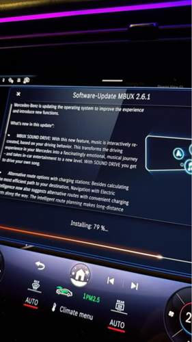

504 ist mitunter der neuste Stand. 330.7 wurde zuletzt OTA für das Infotainment ausgerollt.
MBUX 2.6.1 wird derzeit als OTA-Update ausgerollt. Die genaue EXXX.XXX Versionsnummer ist mir derzeit nicht bekannt.
Laut dem Screenshot beinhaltet das Update unter anderem "MBUX Sound Drive" sowie "Alternative Routenoptionen mit Ladestationen" und bestimmt noch einiges mehr (scrollbalken).
Mbux 2.6.1 ota-update
Muss man dafür das E.504 von der Werkstatt installiert haben oder kann man von E.330 ausgehend OTA updaten?
Wenn deiner bis jetzt kein 504 bekommen hat, hast du dasselbe wie viele andere auch - irgendwie werden die Vorführer/ JE nicht berücksichtigt.
Irgendwo fehlt da ein Haken in der Konfiguration.
Der Wagen wird schon 504 bekommen, man muss nur aktiv nach Fragen so wie ich es gehört habe. Daher die Frage, ob 504 benötigt wird für MBUX 2.6.1
Da der Text englisch ist, gehe ich davon aus, dass es erst in den USA ausgerollt wird und bei uns evtl. nächstes Jahr (wenn überhaupt) erscheint.
