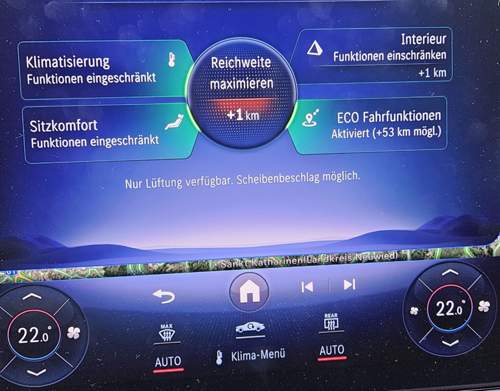

Man kann im Klimamenü nicht mehr zwischen den Klima-Modi Standard, Eco und Eco+ auswählen da der Eco Button verschwunden ist. Wenn man im Reichweiten Menü die Klimatisierung einschränkt dann kommt nur die Meldung "Nur Lüftung Verfügbar", in den Temperatur Reglern erscheint dann auch nicht mehr "Eco+".

Gibt's hier noch mehr Fahrer mit Software 445 und fehlendem ECO+? Das ist definitiv kein Feature. Ich bin dazu im Austausch mit Entwicklung.
Dazu gab es hier noch zwei User mit dem Problem. Interessant. Durch die veränderte Software ändert sich ja dann offenbar das mechanische Verhalten der Klimaanlage. Oder die Funktion wurde optimiert oder rausgekürzt. Was auch immer.
Ja, ich. Allerdings im EQE.
Das (fast?) identische Verhalten - nur Lüftung, keine Heizung - bekomme ich hin, indem ich auf das Auto Symbol oben links tippe und dann dort auf Reichweite (untere Zeile) gehe und dort im linken oberen Quadranten auf Klimatisierung gehe.
Dann zeigt er oben links im Hauptbildschirm „Energiesparen“ an. Und der Verbrauch ist auf Kurzstrecke auch dann unter 20 kWh - also wie früher bei Eco+.
Allerdings gibt’s 2 unschöne Sachen an der Lösung:
1. Wenn man kurz beim Bäcker / Briefkasten / Bankautomaten aussteigt und nach 2 Minuten zurück kommt, muss man das erneut (doch relativ aufwendig) aktivieren. Eco+ hat sich das Auto schätzungsweise 15 Minuten gemerkt.
2. wenn man direkt nach dem Start auf Reichweite geht, dann steht dort, dass es noch dauert, bis man etwas auswählen kann. Ich habe den Eindruck, dass dort ausgerechnet wird, wieviel km durch Deaktivierung Klima oder die anderen 3 Optionen eingespart werden kann. Und dazu muss erst mal gefühlt 1 km gefahren werden. Auf die Idee, dass das jemand aktivieren möchte, egal wieviele km das spart, sind die Helden in Sindelfingen nicht gekommen
Klingt ein wenig over-engineered für so eine simple Funktion.
