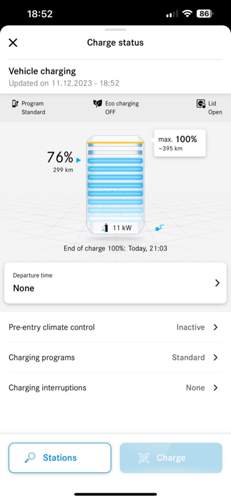

ich fahre seit 8 Wochen den EQE SUV 500 mit den 20“ Rädern. Beruflich immer Langstrecke (Zürich - Frankfurt - Zürich oder Zürich - Bordeaux - Zürich). Anfangs waren die Temperaturen noch im oberen zweistelligen Bereich und ich bin bei normaler Fahrweise (CH 110 km/h, DE/FR 140 km/h) und Heizung nur auf Fahrerseite bei kontinuierlichen 450-490km Reichweite gekommen. Nie aber über 500km. Seit 14 Tagen sind die Temperaturen jedoch stark gefallen und damit auch die Reichweite. Bei normaler Fahrweise schaffe ich schlappe 293 km bei 80% Ladung, Heizung auf 23/24C, Fahrerseite. Mit Energieeinsparungen komme ich auf 351 km. Mit 100% Ladung komme ich auf 326 km Reichweite. Das ist für mich eine riesen Enttäuschung. Spricht doch der Produktmanger Tim Riesebeck vom EQE SUV (500) selber von knapp 600km Reichweite ab Minute 4:00 EQE SUV 500
Mal in die Runde gefragt, wie sieht das bei Euch aus? Wer fährt den EQE SUV, und wie weit geht Eure Reichweite runter?
