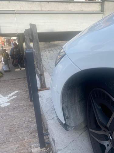

Habe innerhalb von zwei Wochen mit meinem eqe amg 43 die Front zweimal touchiert. Das Abstandsignal kommt viel zu spät; komplexe Konturen werden einfach ignoriert. Wer hat ähnliche Erfahrungen? Muss ich meinen Stil von einem Passat GTE, wo ich in 5 Jahren niemals ein solches Problem hatte, umstellen? Das Auto hat doppelt so viel gekostet; da sollte ich doch mehr erwarten dürfen.

Ich weiß schon was du meinst, und Ich würde auch sagen das er bisschen spät reagiert. Zumindest hat mein GLE deutlich früher geschrien.

Kann dies eigentlich nicht nachvollziehen. Ich stelle keinen Unterschied zu meinen vorherigen Fahrzeugen fest, ausser, dass er bereits etwas verfrüht brutal den Anker schmeidst.
......auch wäre es nicht schlecht, wenn man selber noch richtig Autofahren kann, anstatt sich von den vielen Helferlein fahren zu lassen und denen dann die Schuld gibt, wenn's mal gekracht hat 😉

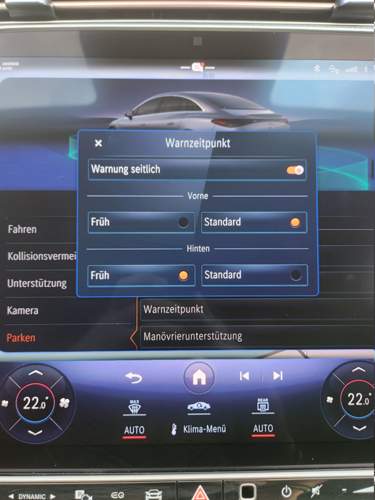

Alle reagieren etwas gleich (bei der C-Klasse musste der Warnton allerdings noch abseits von MB codiert werden, bei der A-Klasse konnte das Mercedes selbst, und beim EQC kann man das glaub ich selbst einstellen, aber der hat von Anfang an gleich richtig reagiert).
Was bei Mercedes anders ist, ist dass es die Möglichkeit gibt, dass beim PDC erst Warntöne kommen, wenn der "rote" Bereich anfängt. Das kann dann schon knapp werden. Das lässt sich aber wie gesagt einstellen...

Ich hab das gleiche bei meinem EQB, habe das woanderst im Forum schon angesprochen. Es piepst wirklich sehr sehr spät. Er fängt bei mir an zu piepsen vorne, wenn schon orange ist.
Aber ich habe keine Zeit in das Autohaus zu gehen und mich währenddessen mit einem kleineren Wagen zu begnügen.
Früh warnen hab ich eingestellt.

Liegt es evtl. an dieser Einstellung das gefühlt für manche vorne zu spät gewarnt wird, siehe Bild.
Standardmäßig ist der Wanrzeitpunkt für "Vorne" auf "Standard" und für "Hinten" auf "Früh" eingestellt unter Parken - Parktronic.
Parken Warnzeitpunkt
Leider hat der EQB diese Auswahlfunktion nicht ?????
