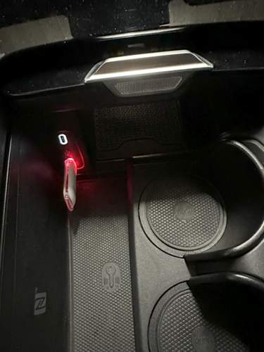

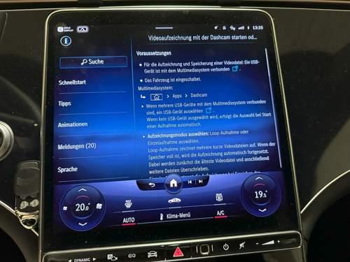

So, falls es noch von Interesse ist, hier konkret was die Dashcam macht:
1) Als Ports für einen USB-C Stick (USB-C Hub wird nicht unterstützt, hab ich versucht) werden die beiden Ports im vorderen, mittleren Fach unter dem Screen genutzt.
2) Als Kamera nutzt er die Front-Kamera oben in der WSS, also richtige "Dashcam".
3) Die Dashcam wird automatisch bei jedem Fahrzeugstart aktiviert und läuft konstant mit.
4) Die Dashcam erstellt jeweils 2 Minuten Aufnahmen, die dann nacheinander abgespielt werden. Wenn das Speichermedium voll ist, wird (mit hoher Wahrscheinlichkeit, das konnte ich jetzt nicht testen) beginnend beim ältesten File überschrieben.
5) Im Video werden Datum, Uhrzeit, aktuelle Geschwindigkeit sowie Koordinaten mitgespeichert.

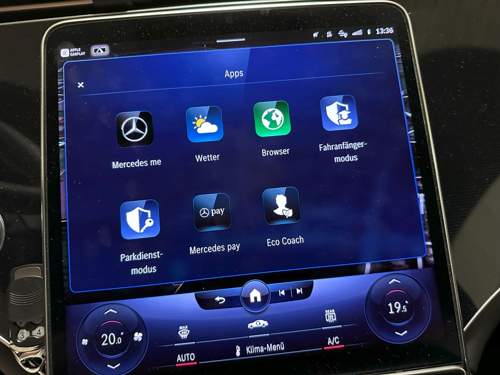

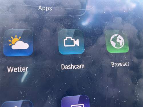

Hast du die "Dashcam" App im Menü? Bei mir war die vorhanden. Ich musste nur den Stick einstecken, und unter "Einstellungen" aktivieren. Da kommt dann halt ein Warnhinweis, dass ich als Nutzer für den Datenschutz verantwortlich bin.....
Zur Dashcam:
Bei mir geht nichts. Ich habe den USB-Stick in der Getränkeablage eingesteckt und keine App Dashcam gefunden. Im Handbuch steht nicht, woher man die bekommt.
Dashcam
Dashcam
Dashcam
So ein sauberes Display! Da kann ich nicht mithalten. Aber ja, genau da sollte die App sein….
Kann man die von igendwo herunterladen?
@marienschatten schrieb am 16. Juni 2023 um 14:28:55 Uhr:
Vielleicht sagst du einfach mal woher du kommst, das würde die ganze Sache abkürzen, ansonsten ist das hier nur ein im Kreis drehen, da es das für den deutschen Markt nicht gibt. Egal ob ein Stick steckt oder nicht.

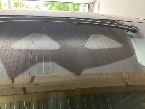

Ich hab in einem US Forum eine Diskussion überflogen wonach die Dashcam offensichtlich eine extra Kamera ist, die nicht in jedem Fahrzeug verbaut ist? Ich bin zu wenig MB Techniker um zu wissen, ob das stimmen kann? Dachte die würden einfach eine Kamera der Assistenzsysteme nutzen?
Ich kann euch ein Foto vom Kamera-Set in meiner WSS machen. Gebt mir ein paar Minuten, dann können wir vergleichen..
@Neqe schrieb am 16. Juni 2023 um 15:04:17 Uhr:
Es ist die Kamera, die auch das Ampelbild etc. einblendet, sitzt rechts unten im Kasten, vom Fahrersitz aus gesehen.

Das Foto ist leider maximal besch…. weil es so spiegelt (hab’s Indoor und Outdoor versucht).
Ich hab hier ein 3er Array. Zwei Kameras hinter den oberen, beiden dreieckigen Öffnungen und das unten Links sieht auch nochmal wie eine Kamera aus? Oder ist das ein anderes Teil des Assistenzsystems?
