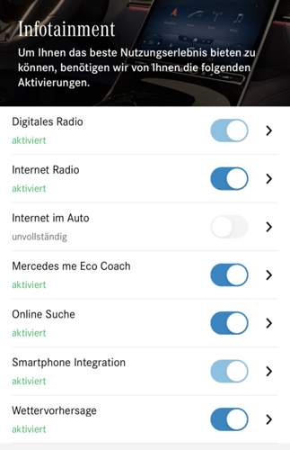

ABER unter Medien fehlt mir der Punkt Online-Musik! In der Mercedes ME App unter "Music Streaming" -> "Verknüpfte Accounts" wird mir nur ein Bild des EQC angezeigt, ich kann aber keine Verknüpfung vornehmen.
Was mache ich falsch oder was muss freigeschaltet werden?
Ich habe weiter oben bereits davon berichtet - habe das exakt selbe Problem.
Lt Mercedes Hotline (und einigen Weiterleitungen zum Software-Team) wurde mir mitgeteilt das es ein Fehler von Mercedes ist und an der Problemlösung gearbeitet wird. Mein Ticket ist noch offen, hatte letzte Woche mal nachgefragt, leider gibt es noch keine Lösung.
In der Me App ist Music Streaming nicht aktiviert und auch nicht aktivierbar. Es gibt aber kein zu erwerbendes separates Paket. Die Voraussetzung ist Internet im Auto, was bisher an den Datentarif gekoppelt war, mit der neuen Software aber auch über Bluetooth funktioniert.
Dh Mercedes muss die Paketabhängigkeit von Music Streaming und Datenpaket entfernen, woran wohl aktuell gearbeitet wird, was jedoch nicht so einfach ist.

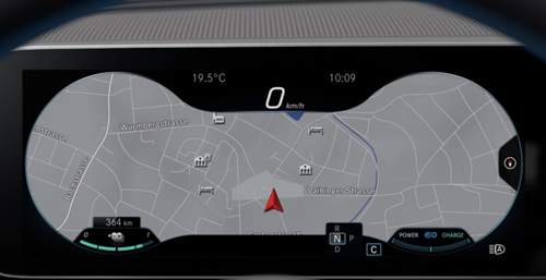

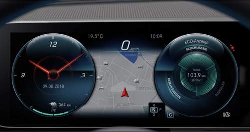

Wie sieht es bei euch mit der Darstellung im MBUX Display aus? In meinem kann ich die gezeigte Darstellungen lt. Bedienungsanleitung nicht auswählen. Dazu gab es auf Seite 1/2 ja einige Diskussion zu. Da es in der Bedienungsanleitung keine Einschränkung gemäß Ausstattung gibt, sollte das doch überall möglich sein?
Hier nochmal der Link bitte auf das Individualisierungsvideo klicken.
https://moba.i.mercedes-benz.com/.../...d2dac190d2b2410d48e-de-DE.html
Vollscreen Navi
Reduzierte Darstellung

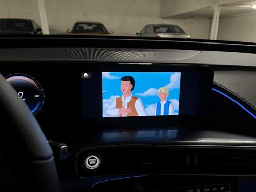

Bzgl. der Netflix-Anzeige oben, war dies über den Browser oder gibt es gesonderte Streaming Apps?
Übrigens eine Livestream von DAZN hat bei mir nicht geklappt - es wird kein Video geladen. Schon mal jemand versucht?
Und noch ein Nachtrag, lt. Online-Betriebsanleitung sollte beim EQC auch eine vollflächige Navigationsanzeige möglich sein - auch andere Anzeigearten, die bei mir aber auch nicht existieren?!

Die ganzen gestesteten Streaming-Dienste wurden im Browser aufgerufen. Hatte mich hierzu zwar anmelden und in den Portalen surfen können, aber keine Wiedergabe starten.
Es scheint ein VideoPlugin zu fehlen?!
Nicht einmal YouTube hat funktioniert… es wundert mich daher sehr, dass bei Dir der ZDF Videoplayer funktioniert. Muss ich nachher mal testen.

Die (fehlende) Funktion zur vollflächigen Navigationsanzeige habe ich selbst schon bemängelt. Funktioniert noch immer nicht.

In der Mercedes Me App sind bei mir jetzt die Pubkte Streaming und Datentarif verschwunden. Da scheint also im Hintergrund was zu passieren.

Aber leider gehen über den Browser keine Videos. Man kann zwar surfen und sich in den Portalen Zattoo, dazn, rtl+, Netflix, YouTube etc. Bewegen. Aber bei den Videos kommt immer eine Fehlermeldung. Error occurred, Sicherheitseinstellungen verhindern Playback.
Auch der ZDF livestream wird nicht abgespielt. Echt schade, man könnte beim Laden mal ein paar Videos schauen. Aber dem EQC fehlt da irgendwie ein Video PlugIn oder eine Sicherheitsfreigabe für den Browser. Keine Ahnung.
Ja, sieht bei mir jetzt auch so aus, Streaming und Datentarif nicht mehr vorhanden.
Ich habe von Mercedes auch eine Mail mit Statusinfo bekommen:
„…Umstrukturierung der me Dienste… Funktion in ihrem Fahrzeug leider zur Zeit nicht verfügbar… Online Musik wird Teil des Entertainment Pakets… kein Zeitpunkt zur Verfügbarkeit des Pakets…“

Ich glaube nicht, dass das an einer fehlenden Schnittstelle liegt, da sobald man losfährt der Browser während der Fahrt automatisch gesperrt wird.
Ich vermute es liegt eher an einem fehlenden Video PlugIn, evtl. Steuergerät oder vielleicht auch an der Ausstattung (langsamer Prozessor), da ich wegen dem Corona Lieferengpass kein Augmented Reality mit an Bord habe.
Aber vielleicht läuft ja ein Videostream erst, wenn man AR als Sonderausstattung mit drin hat, weil dann andere Steuergeräte verbaut wurden oder Plug In‘s vorliegen.
Kann das bitte jemand mal mit AR testen, ob ein Stream abgespielt werden kann?
Wie oben geschrieben funktioniert bei mir sowohl der ZDF als auch ARD Livestream (YouTube etc. muss ich mal testen - DAZN ging leider nicht). Ich habe aber in der Tat AR.
Allerdings kann ich nicht die anderen Tachodarstellungen (und Navi-Vollbild) wählen - ist dies ausstattungsabhängig? Davon ist zumindest in der Online-Hilfe nichts genannt.

ZDF Kinderprogramm ;-)
