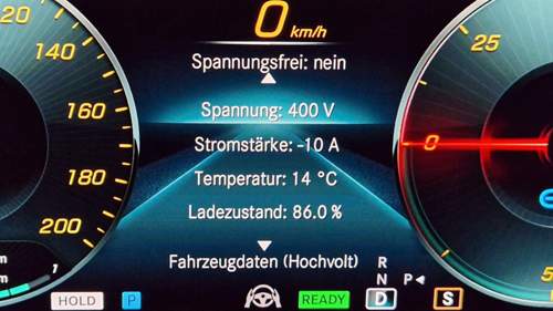

Wie bereits beim Thema "EQA Mängel-und Problemchen" angekündigt würde ich hier gerne Informationen dazu sammeln unter welchen Bedingungen der EQA eine Batteriekonditionierung durchführt oder eben auch nicht.
Anlass ist die Vermutung, dass meiner keinerlei Anstalten macht vor dem Laden zu heizen und gegen Ende zu kühlen. Ich würde alle Interessierten bitten, hier selber mal zu testen.
Nachdem wir ja nun wissen, wie man die Leistungsaufnahme und die Temperatur der HV-Batterie anzeigen kann (siehe besagter Thread), lässt sich das ja leicht beobachten.
Auch die Leistungsaufnahme (im Stand) könnte hier einen Anhaltspunkt liefern (Spannung x Strom). Im unteren Bild also 4 kW, wobei das hier die Innenraumbeheizung sein dürfte. Nach einigen Minuten geht das runter.

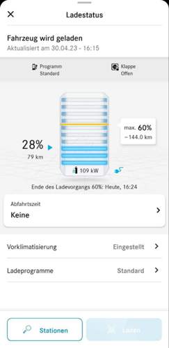

Ich habe neue Erkenntnisse. Mein Auto schweint nicht defekt zu sein.
Ich konnte die Vorkonditionierung forcieren:
Es ist wohl so, dass er das Akkuheizen zu dem Zeitpunkt einschaltet, von dem ab er eine Akkuzieltemperatur von 25 Grad erreichen kann. Da das Heizen mit ca. 1 Grad Erhöhung pro Minute erfolgt, schaltet er also ca. 10 Minuten vor Erreichen der Ladestation ein, wenn der Akku 15 Grad hat. Dafür nimmt er sich ca. 8 kW aus der Batterie (entspricht in dem Beispiel ca. 1,3 kWh bzw. 2% SoC).
ABER:
Die Eingabe einer Ladestation als Ziel genügt NICHT, dass er das alles macht. Die Heizung bleibt aus.
Man muss nach der Zieleingabe rechts auf das Ladesäulensymbol drücken und Ladesäulen in Zielnähe auswählen.
Die gewünschte Station ist naturgemäss in 0 m Entfernung zu finden und heisst wie das vorher schon eingegebene Ziel. Die wird dann angewählt und die Zielführung neu gestartet.
Und JETZT schaltet er nach wenigen Sekunden die Akkuheizung ein und bei 25 Grad wieder aus.
(Wenn die Ladesäule in der Nähe ist, ansonsten eben erst wenn man in ihre Nähe gefahren ist).
... man könnte meinen die Software ist von VW ... :-(
