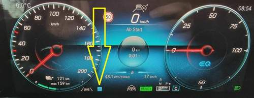

Hallo Community,
habe eine Frage zu einem Symbol welches ich im Handbuch nicht finden konnte.

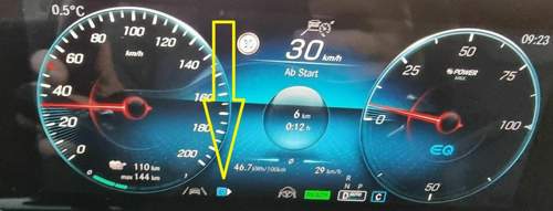

Also es ist ein blaues Quadrat mit einem weißen P. Ab und zu ist rechts oder links von dem P ein weißer Pfeil der nach rechts oder links zeigt.
Habe euch mal 2 Bilder angehängt. Vielleicht weiß einer von Euch was das ist und warum die Pfeile kommen und warum es überhaupt angezeigt wird....
Danke Leute....
Zeichen P ohne Pfeil
Hier mit weißem Pfeil nach rechts

Das bedeutet, dass der Aktive Park-Assistenten aktiv ist.
EQA Bedienungsanleitung Parkassistent
Das ist der Parkassistent. Wenn er eine Parklücke gefunden hat, in die das Auto passen würde, kommt ein kleines Dreieck auf der Seite wo die Parklücke ist. Wenn du dann anhälst und den Rückwärtsgang einlegst kommt die Abfrage, ob du mit dem Parkassistent einparken möchtest.

D.h. es gibt einen freien Parkplatz links oder rechts.

Er sucht beim vorbeifahren bis 30Km/h Parklücken und zeigt durch das blaue Quadrat an das die Funktion aktiv ist. Kommt ein Pfeil hinzu hat er eine Lücke gefunden in die das Auto passt. Dann kann man es starten.

Zitat
Aufgrund einer gesetzlichen Änderung in Bezug auf den automatisierten Einparkvorgang, steht der aktive Park Assistent, Code EZ7, ab Produktionsmonat 11/2020 nicht mehr zur Verfügung. Alternativ steht ab diesem Zeitpunkt die PARKTRONIC, Code EZ8, für die Baureihe 447 zur Auswahl und wird bei den unten aufgeführten Ausstattungen
und Fahrzeugvarianten werksseitig getauscht.
Im Vergleich zum aktiven Park Assistenten verfügt die PARKTRONIC, Code EZ8, über die gleiche Sensorik in den Stoßfängern und warnt den Fahrer optisch und akustisch vor möglichen Hindernissen.
Durch den Tausch der Sonderausstattung entfällt die Funktion des automatisierten Einparkvorgangs.
