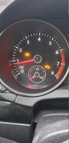

Hallo! Ich hole den Thread nochmal hoch und hoffe ihr könnt mir helfen. Mein Mechaniker konnte mit 2 Geräten den Fehler nicht auslesen. Bin dann zu einer VW Vertragswerkstatt und die meinten den Drehzahlsensor tauschen. Das hat nein Mechaniker aber bereits gemacht. Keine Veränderung: EPC und Motoröl leuchten konstant auf. Bin seither aber auch nie mehr lange Strecken auf Autobahn gefahren und hab auch keine Besonderheiten bemerkt (kein ruckeln oder Stabilitätsproblem)
Mein Mechaniker schlägt nun vor stufenweise auszutauschen (billig zu teuer)... seht ihr Sinn darin?
1) Bremssensor
2) Fahrpedalsensor
3) Drosselklappe
Ich denke es ist wohl dann die teure Drosselklappe und ich zahl dann die volle Länge ??. Also auch für Bremsensor und Fahrpedalsensor
Summe um die 800 Euro+
Bild hänge ich an

Interessant wäre, ob du die Fehler aus dem Fehlerspeicher löschen kannst und sie dann wieder auftauchen. Ich würde an deiner Stelle das vielleicht ein mal ausprobieren.
Noch wichtiger wäre das Protokoll vom auslesen.
Für hilfreiche Tips ist die Fehlerbeschreibung (und das Bild)
nicht aussagekräftig genug.
Wenn in dem Fehlerprotokoll von VW der Drehzahlsensor angezeigt wurde, dieser aber schon erneuert worden ist gibt es eigentlich nur vier Möglichkeiten:
a) Der neue Sensor war leider auch defekt.
b) Das Motorsteuergerät ist defekt
c) Die Verkabelung zum Sensor ist defekt.
d) Die Fehlermeldung wurde falsch interpretiert.
Ich halte a+b ist relativ unwarscheinlich, mit dem Fehlerprotokoll könnte man d) evtl. ausschließen. Am warscheinlichsten wäre unter dem aktuellen Info-Stand eigentlich c).
Daher würde ich empfehlen die Leitungen zwischen dem Sensor und dem Motorsteuergerät zu überprüfen:
- Prüfen der Spannungsversorgung des Sensors mit elektrischer Last
- Signalkontrolle mittels Oszi am Motorsteuergeräteeingang und Sensorausgang
- ggf. Schluss nach Ub/GND ausmessen
- ggf. Schluss gegeneinander ausmessen
- ggf. Leitungsunterbrechung ausmessen
Da es bei manchen Fahrzeugen sein kann das bei stillstehendem Motor ein Drehzahlfühler als Defekt angezeigt wird, jedoch nicht bei laufendem Motor - hält sich bei einigen Mechanikern die Meinung das eine solche Fehlermeldung normal sei und als Kunde bekommt man dann die Info es wäre kein Fehler gespeichert.
Lass dir bitte das Protokoll aushändigen und poste es hier.
