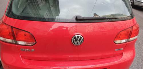

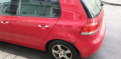

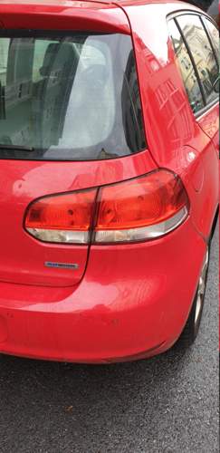

Hallo Jungs! Ich werd kein weiteres Geld reinstecken um den Fehler zu finden und fahr erstmal weiter und guck mich nebenbei einfach wegen neuen Gebrauchtwagen um.
Ihr seid ja nun schon im Bilde wegen dem Fehler... bekomm ich beim Händler bei nem direkten Eintausch noch was für die Karre? Hat ja auch einige Dellen 😁
Kilometerstand ist aber nur bei 105.000 (Baujahr 2012, bin Zweitbesitzer, 6 Gang, 102 PS)

@SHP Die Karre ist jetzt wertvoller wie Gold!
Auf dem Markt herrscht Auto Knappheit! Chip Kriese + Krieg Mittlerweile haben die Autopreise sich verdoppelt!
Du hast ein sehr beliebtes Auto da bezahlen die Leute mittlerweile stolze Summen, der Händler wird dich über den Tisch ziehen und mit deiner ehemaligen Ware das dicke Geld machen!
Ich würde das Fahrzeug reparieren lassen. Für ein defektes Fahrzeug bekommst Du nichts und Du zahlst wegen der schon erwähnten Knappheit bei einem neuen Fahrzeug drauf. Hast Du es dann inzwischen mal woanders probiert - die Werkstatt soll halt erstmal eine Diagnose machen und die einen Kostenvoranschlag zur Behebung des Problems machen.
