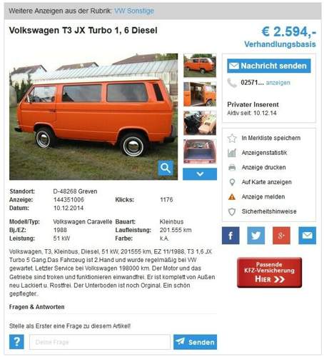

Vergiß den Orangenen, der versucht dich abzuzocken. Die Geschichte ist die Altbekannte, die läuft immer gleich ab:
- Das Auto ist einige tausend Euro zu billig
- Der Besitzer ist angeblich nach England umgezogen und kann es da als Linkslenker nicht zulassen. Er erzählt private Details von sich (Scheidung, etc.) um ein Vertrauensverhältnis zu schaffen.
- er bietet dem Interessenten an, das Auto kostenlos zu testen und sich dann zu entscheiden, er will es i.d.R. jetzt auf seine Kosten nach Deutschland zurück bringen lassen
Sobald du dem zustimmst kommt der Haken: es ist eine Sicherheitszahlung direkt an die "Shipping Company" erforderlich. Du wirst gebeten dorthin zu überweisen, mit dem üblichen Blabla, dass das Geld da sicher ist, er schickt einen Link auf eine gefakte Seite.
-> jetzt ist dein Geld weg, verschwunden irgendwo im Ausland und das war es dann 🙂

Das betrügerische Inserat wurde zum Schutz des TE gelöscht. Hier ein Screenshot um es dennoch für die Nachwelt festzuhalten.
Volkswagen-caravelle-fake
