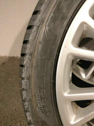

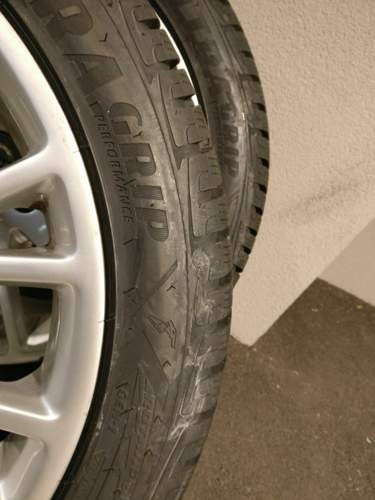

Hallo zusammen!
Hab jetzt nach ewigem Warten endlich meine Winterreifen bekommen.
Habe mich für den Goodyear Ultragrip Performance entschieden.
Erster Eindruck ist gut. Die Reifen laufen meiner Meinung nach sehr leise, bremsen gut bei Nässe und haben auch schon die ersten cm Schnee gemeistert. Ich bin zufrieden mit meiner Auswahl.
Im Gegensatz zur Wahl meines Händlers. Über drei Wochen hat es gedauert bis die Reifen endlich da waren, zahlreiche Termine verschoben und die ganze Zeit hinterhertelefoniert.
Die Reifen sind auch schon ein Jahr alt. Aber laut manchen ist ein ein Jahr alter Reifen oft sinnvoller als ein ganz frischer...
Etwas stutzig haben mich nur die Verfärbungen gemacht. Ist das normal ? Vielleicht von der Montagepaste? Naja jetzt sind sie oben. Würd mich trotzdem interessieren was ihr zu der Farbe sagt ?
LG qwertzmax
