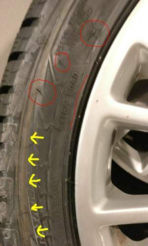

Das Was Du vermutlich meinst könnten Spuren von mechanischer Einwirkung auf das Gummi sein.
Falsche Lagerung, Transport oder bist Du irgendwo gegen gefahren?
Ich will Dich ja nicht beunruhigen aber sind auf Bild 2 oberhalb des Schriftzug "extra Load" kleine Einschnitte an der Reifenflänke zu erkennen? Könnte, wenn meine Annahme stimmt mit der mech. Einwirkung, davon kommen.
Wie sehen die anderen das?
Musst Dir mal das Gummi an der Flanke genau ansehen in dem Bereich ob das Beschädigungen zu erkennen sind. -- Siehe mein Bild im Anhang
Wenn ja lass Dir das ggf bei einem anderen Reifenfachbetrieb mal bestätigen und dann ggf reklamieren.
Besonders die Reifenflanken sind bezüglich solcher Einwirkungen empfindlich und haben wie man sagt "ein Gedächtniss". Soll heißen eine Reifenschaden tritt möglicherweise erst später unvermittelt auf.

Das sind die Gummizipfel, die man bei allen Reifen findet.
Das ist quasi das Gummi aus den Einspritzkanälen von der Herstellung in der Form...

Ne, damit gehe ich nicht los.
Diese "Zippel", die Du meinst sehen völlig anders aus.
Doch, sind die Gummizipfel.
Hatte ich auch erst negiert, aber wenn man genau hinsieht, sieht man, dass die Zipfel einen doppelten Schatten werfen. Gerade das Ding über dem "D" von "Extra Load" erkennt man ganz gut.
Sofern sich @qwertzmax meldet, werden wir es erfahren...
Danke für eure Antworten!
Die "Einschnitte" sind wirklich die Gummizipfel.
Gegengefahren bin ich auch nirgendwo, da die Fotos vor der Montage aufs Fahrzeug waren. Werde sie einfach immer wieder waschen und dann Gummipflege auftragen.
