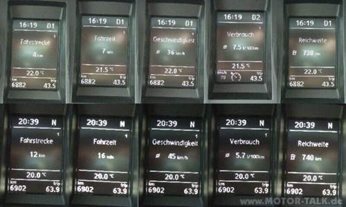

UPDATE!
Original geschrieben von myinfo
... den hohen Verbrauch nach einem Kaltstart bei einem Benziner mit Euro 5 hast Du i.d.R. aber nur bei der ersten Fahrt an diesem Tag. Steht der Wagen länger als zwei Stunden, beginnt der BC wieder bei null. Geht es dann aber wieder weiter, ist der Motor oft noch nicht wieder "kalt" und man hat dann keinen "Klatstart" mehr.
Ich bin kürzlich an einem Tag die gleiche Strecke (~ 17 km) dreimal gefahren. Mittags (Kaltstart und viel los) kam ich nicht unter 8 Liter. Abends lag ich bei 7 und nachts, als alle Ampeln aus und die Bahn frei war, waren es deutlich unter 6 Liter. ...
Dazu mal "harte Fakten", Golf VI HL 118 kW 7G-DSG:
-> Kaltstart bei sehr gutem Profil
Nach 1 km war ich aus dem Ort raus und auf der Landstraße (70 km/h).
Die Bilder machte ich nach 4 km an einer roten Ampel.
Dies stellt also den Optimalfall für eine Kurzstrecke mit kaltem Motor dar = 7,5 Liter im Schnitt.
(Zum Vergleich: Im dichten Innenstadtverkehr hat man manchmal nach 4 km noch einen Schnitt von über 10 Liter.)
Danach ging die Strecke noch 8 km weiter, aber am Ziel fehlte mir die Zeit um nochmals Bilder zu machen.
03.08.2010 16:19
Fahrstrecke: 4 km
Fahrzeit: 7 Minuten
Ø Geschwindigkeit: 36 km/h
Ø Verbrauch: 7,5 l/100km
Reichweite: 730 km
(= obere Reihe des angehängten Photos)
-> Viereinhalb Stunden später ging es wieder zurück. Der BC legte von vorne los, der Motor war aber noch nicht kalt. Jetzt die Daten nach 12 km (Ort A -> Landstraße (~ 9 km) -> Ort B):
03.08.2010 20:39
Fahrstrecke: 12 km
Fahrzeit: 16 Minuten
Ø Geschwindigkeit: 45 km/h
Ø Verbrauch: 5,7 l/100km
Reichweite: 740 km
(= untere Reihe des angehängten Photos)
VG myinfo
Kaltstart-gutes-profil-118-dsg-03082010
