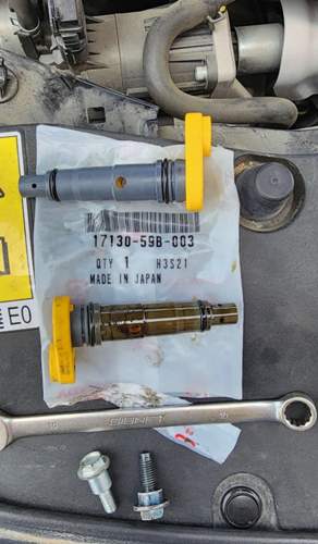

Ich hatte im Inspektions-Thread neulich schon mal in die Runde gefragt, aber da gabs keine große Reaktion, deshalb hier als eigener Thread um etwas mehr Aufmerksamkeit zu generieren:
Es geht um das Entlüftungsventil vom Kurbelgehäuse / Kurbelwellengehäuse (englisch: PCV Valve).
Bei den amerikanischen Civic Fahrern ist es beliebt, das Teil alle 50.000 Kilometer (grob 30.000 Meilen) zu tauschen. Siehe dazu CivicX oder ettliche Youtube Videos. Es wird einfach als vorbeugende Maßnahme gewechselt, bevor es verstopft.
Interessanterweise gibt's von Honda kein vorgegenenes Wechselintervall. Also ich will hier keine Panik verbreiten, ich weiß nicht, ob es sinnvoll ist, das Teil zu wechseln.

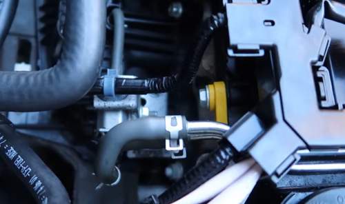

Aber es ist immerhin gut im Motorraum erreichbar, man braucht nur einen 10mm Schraubenschlüssel, muss eine einzelne Schraube lösen und kann es innerhalb von kürzester Zeit rausholen.

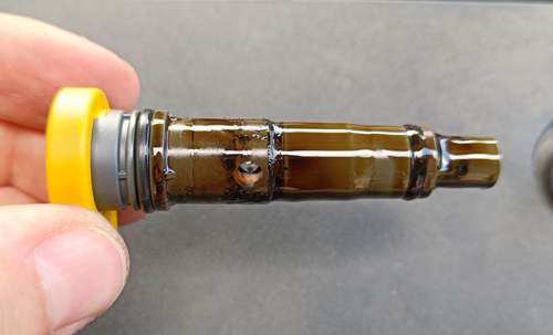

Mein Ventil war bei 92.000 Kilometern (Baujahr 2017) total verstopft. Ich habe es auch nicht geschafft es mit Bremsenreiniger frei zubekommen. Ich werde jetzt ein neues bestellen und es dann austauschen.

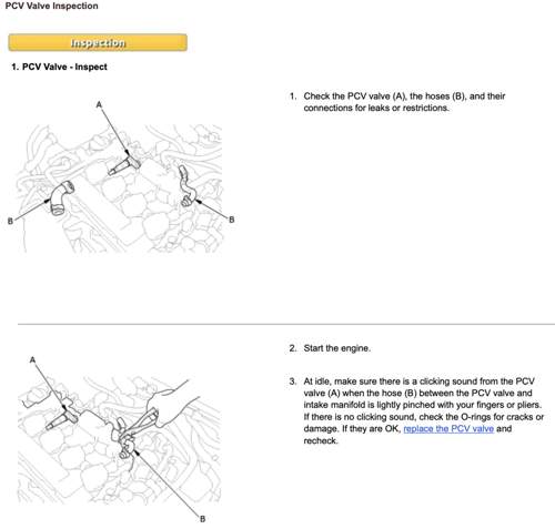

Im Anhang noch ein Auszug aus dem amerikanischen Reparaturhandbuch, wie man das Entlüftungsventil testen kann:
PCV Valve Entlüftungsventil testen
