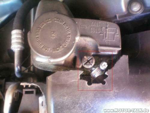

entlüftungsschlauch wechseln irgendwas beachten ?
BMW 5er E39

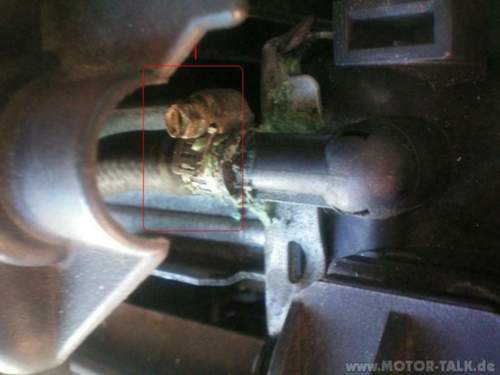

seit einigen Tagen verliert mein E39 523 etwas Kühlwasser.Mir ist aufgefallen das der Viskuslüfter etwas naß ist.So den fehler habe ich auch schon selber entdeckt,das ist der entlüftungsschlauch hinter dem Kühler vor dem Visuslüfter (siehe Bild).Jetzt wollte ich den in den nächsten Tagen wechseln, muß ich dann zum Entlüften in die Werkstatt fahren? Und läuft beim ausbauen dort irgendwo wasser aus.
Bitte mal um eine kleine Anleitung vom wechseln.Danke

Der Schlauch gehört da auch nicht hin. Der gehört auf den Kühler. (unter die Lüfterzarge)
Der geht vom AGB zum Kühler (links nach rechts)
Aufpassen bei dem Anschluss am Kühler ( Plastik) wenn der abbricht wird n neuer Kühler fällig.
Ja aber es sind doch nur zwei Schellen die ich lösen muß ? Oder muß ich noch etwas anders lösen ?
Mir ging es nur darum,ob ich hinterher irgentwas entlüften muß?

Das Entlüften danach - ob notwendig oder nicht sei mal dahingestellt - ist ja kein Problem. Einfach Zündung an und Heizung sehr heiß, Gebläse wenig - dann kannst du die Entlüftungsschraube öffnen, es wird evtl. ein wenig Luft rausgelassen und gut ist. Dann Motor starten, wieder Entlüftugnsschraube leicht locker (nicht zu viel), dann kommt vielleicht wieder ein wenig Luft raus - Schraube zu, fertig.

Da ist der Anschluss am Kühler doch auch undicht. Ja die beiden müssen gelöst werden. Vorsichtig am Kühler wie gesagt ansonsten wird ein neuer Kühler fällig. Der Schlauch gehört auf den Kühler oben drauf.
Btw wer hat bitte die Zarge so vergewaltigt?

Btw wer hat bitte die Zarge so vergewaltigt?du das weiß ich auch nicht,ich hatte den 5er mal irgendwan in der Werkstatt zum Thermostat wechseln.Mir ist nur aufgefallen,das dort ein Kabelbinder drumherum gemacht wurde.Ist aber schon einige zeit her, kann ich nicht mehr reklamieren.

Kann mir mal einer sagen bzw zeigen was wo abbrechen kann? Wenn ich das richtig mache,brauch ich doch nur die beiden Schellen links und rechts lösen und den Schlauch abziehen.Und dann den neuen Schlauch wieder drauf,die Schellen fest und dann warst das doch oder?
