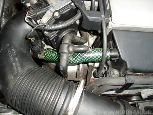

also wenn wir das selbe meinen dann müssteste das mim garten schlauch zu brücken sein also bei meinem VR ging das. bild ist unten

das das anders aussieht weiß ich hab das nur als ideen anregung gepostet kannst ja mal gucken ob du nicht was aus nem gartenschlauch zurecht basteln kannst

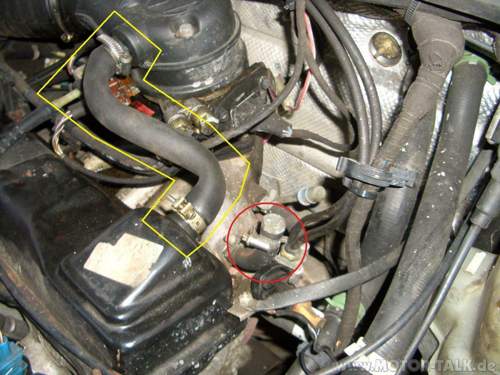

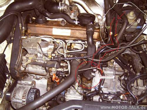

Also was ist nun defekt und nicht mehr lieferbar? Habe mal ein Bild angehängt... Das gelb umrandete Teil ist der Kurbelwellenentlüftungsschlauch. Das rot umrandete weiß ich nicht - ich weiß auch nicht wofür das ist/war... Aber ich könnt mir denken das du das rot umrandete meinst und meiner schonmal so umgebaut wurde?!
Meiner ist übrigens auch ein RP, Bj. 90.
David
David
Ach Du heiliges Radieschen!
Was für ein Toffel hat da wieder einen ab gebastelt!
Das Ding mit rotem Kreis ist der Unterdruck Anschluss für deinen Bremskraft Verstärker!
Hole dir den Kompletten Schlauch bei VAG von dem "ABS" Motor!
Der Passt auch! -> weil der gleiche!! Kostet 25€ meine ich!
Wie Bremst der denn so??
Fährt der David etwa ohne BKV 😁 😁 😁 😁 😁
Dann sind die rechten Beinmuskeln ja gut trainiert. 😉
