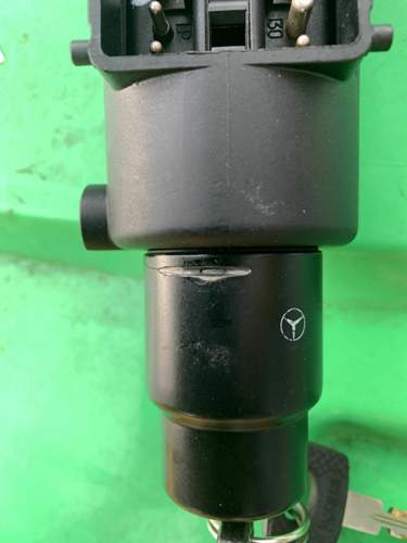

habe das zündschloss ausgebaut von meinem 300 sl r129 um an den zylinder zu kommen ,aber die schwarze
kappe kann ich nicht abnehmen denn es sind auch die vorgesehenen löcher für die aus draht werkzeuge nicht vorhanden,ich müsste aber unbedingt den zylinder austauschen aber dazu muss ich die schwarze kappe entfernen .ich h0ffe ihr könnt mir weiterhelfen danke im voraus inselträumer

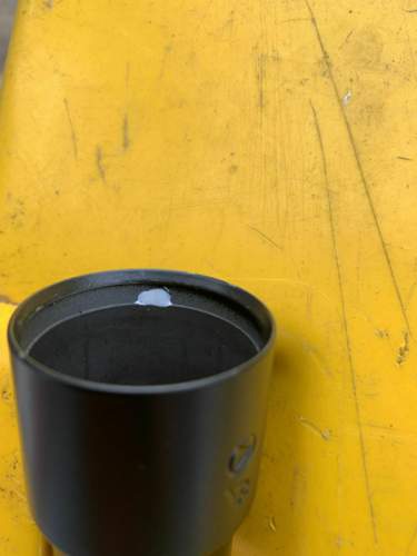

Wie im Bild unten gezeigt mußt Du zuerst 2 Schlitze mit der Flex in die Kappe schneiden - genau 180Grad
gegenüberliegend und genau an der richtigen Stelle [siehe Bild 2 welches die Position der Ringnute innen in der Kappe zeigt - weiße Farbmarkierung]. Dabei Schlüssel in Schlüsselstellung 1. Nur gerade durch die Kappe schneiden, also nicht zu tief.
Dann kannst Du die Ringfeder sehen. Ein paar Tropfen Öl in die Schlitze mache und Kappe mehrfach drehen damit die
ganze Ringfeder geschmiert ist. Danach mit einer geeigneten Zange in Schlüsselstellung 1 die Ringfeder gleichzeitig auf beiden Seiten kräftig zusammendrücken und versuchen die Kappe abzuziehen. Vielleicht mußt Du mit einem Schraubenzieher nachhelfen und die Kappe wegdrücken.

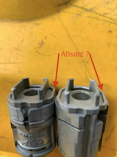

Welchen Schließzylinder hat man Dir geliefert ? 129 460 05 04 oder 140 460 12 04.
Vor dem Einbau den neuen mit dem alter Zyl. vergleichen.
Sind die beide genau gleich oder hat der neue einen Absatz [Erhöhung] siehe Bild 3.
Wenn er einen Absatz hat und der alte hat keinen dann muß der Absatz weggefeilt werden - sonst paßt er nicht.

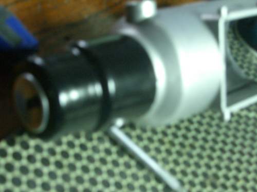

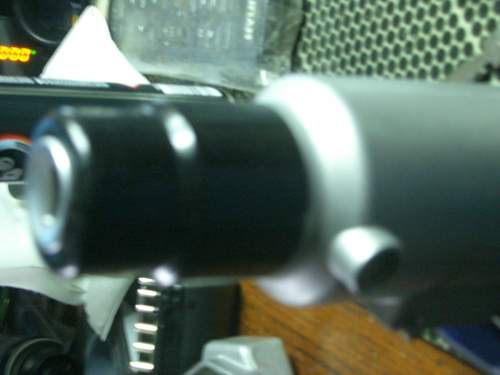

Da mussst du gar nix mit der Flex schneiden !, Die geht auch so runter - in den Schraubstock und ein bischen mit Hämmerchen usw. probieren, da sitzt lediglich ein Blechring drin !
Siehe Foto 3 Teil von rechts - sitzt auf der Nut vom 4 Teil von rechts und hält so die Kappe fest !
Die Kappe kann man also runterklöppeln - wenn man mal ne Fettkappe von der Radnarbe runter geklöppelt hat, schafft man es auch die Kappe runter zu klöppen, mit etwas Gewalt, etwas Geduld geht die runter ohne sogar den Blechring zu beschädigen. Der zusammenbau ist dagegen easy ! - Blechring in die Nut legen - Kappe darüberstecken - hält !!
