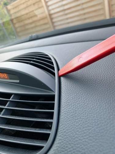

Also das mit den Teile Ausbau war schon tricki.
Ich hab mir bei Amazon schon vor längerer Zeit Demontage Werkzeug geholt . Siehe Anhang.
1. Abdeckung Oben wo die Uhr ist aushebeln. Hat vier halte Pkt.
2. dann gibt es noch zwei Schrauben mehr vorne gelegen, schwer ran zu kommen die haben mich Nerven gekostet und die sind auch lang .
3. das Bedienteil raushebeln, mit dem Werkzeug siehe Anhang .
Hier auch Vorsicht. Das Bedienteil wird von Klammern gehalten welche in den Lüftungsschlitze sitzen auf 6 Uhr links und rechts .
Diese drücken und gleichzeitig rausziehen erst links dann rechts .
4. das Bedienteil rausziehen dieses hängt an zwei Kabeln ca. 30cm kann man ziehen Kabel lang genug. Das lösen des größeren ist leicht einfach die graue Halterung umclipsen.
Beim kleineren kleinen Schlitzschraubenzieher benutzen und Hebeln etc .
5. das Teil dann langsam auseinander genommen, überall geclipst.
6. auch schwierig aber mit einen dünnen Schlizschraubenzieher kann man auch die Bedienteile für die Finger rausnehmen
Dort drauf achten das in den Teilen kleine Metall Federn sind wieder auch so rein legen wie diese fallen .
7. mit Turtel mehrmals einsprühen und einweichen über Stunden .
Dann bürsten und weiter einsprühen . Zwischendurch mit warmen Wasser abspülen und von Vorne. Weiche Bürste bitte .
Achtung bei dem Warnblinker Knopf nicht bürsten das wei?e Dreieck hab ich mir weggekratzt leicht . Vorsichtig abwischen oder komplett weglassen.
Auch bei den Lammelen wenn man zu viel Bürstet oder zu stark geht auch dort die Farbe ab aber darunter ist es ehe schwarz .

In den nächsten Tagen mach ich die Lufteinlässe links u. rechts laut YouTube leichter .
Hier noch paar Fotos .
Die Luftdüsenklappen innen nach oben ziehen mit dem Schraubezieher nicht nach unten drücken hab mich oben verschrieben !!!!
+2
Hier weitere Fotos .
Bei den Lüftungskanäle die Klappen heben nicht drücken hab mich oben verschrieben!!!

Also Vorsicht beim Orangenoil hab ich auch benutzt das das erste und Ergebnis ist das beim Warnblinker die Farbe leicht abging und an den Lammelen auch leicht von der Farbe abging und die Hände ohne Handschuhe gebrannt haben.
Das Turtel nehmen .
Auch Vorsicht wenn man die Schaltereinheit ausbaut die mit den vier Goldfarbenden Schrauben , dort brechen wie bei mir die Halterungen an der Blende , hab ich dann mit Sekundenkleber wieder angeklebt .
Hab gestern für euch es nochmal ausgebaut und es ging deutlich schneller, am WE kommen die rechts links außen dran .
Ich hab auch das Handschuh Fach mal ausgebaut und die Stellschraube die immer hackte beim schließen auch nachgestellt war auch relativ einfach .

Ich hab gestern mit den Lüftungsdüsen links und rechts begonnen…und nach ewigem Fummeln festgestellt, dass die seitlich verschraubt ist!
Also das Seitenteil vom Armaturenbrett abziehen (geht recht einfach) darunter kommt man dann an die Schraube…
Hätte man wahrscheinlich hier im Forum auch gefunden, aber ich hab halt wie immer erstmal losgelegt ;-?
