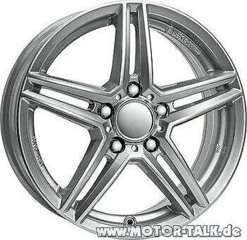

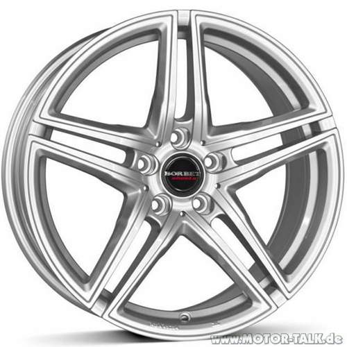

Ich bin schon am überlegen was ich mir im Frühjahr für Räder aufziehe. Die Original Alu Felgen haben Michelin Alpine 5 Winterreifen bekommen und sollen auch drauf bleiben.
Ich möchte von 16 auf 18 Zoll wechseln und habe da "RIAL M10" und BORBET XRT" im Auge.
Beide haben ähnliches Design ( 5 Doppelspeichen) aber die BORBET kostet das doppelte.
Da die wenigsten Reifenhändler eine grosse Auswahl am Lager haben werde ich wohl übers Internet bestellen.
Gibt es so grosse Qualitätsunterschiede oder andere Details auf welche man achten sollte?
Die wenigsten Felgen Hersteller geben zum Beispiel das Gewicht der Felge an.
Vielleicht hat einer von Euch Erfahrung mit einer der von mir genannten Felgen.

Zu den enormen Preisunterschieden gesellen sich halt auch enorme Qualitätsunterschiede, die sieht man nicht unbedingt im Laden, aber so nach 2-3 Saisons kann man eher beurteilen, ob eine Felge billig oder teuer ist....
Der Monteur merkts oft früher, spätestens auf der Wuchtmaschine treten dann die ersten Indizien für die Qualität zu Tage.

Solange die Felgen ein Gutachten haben sind die alle ok.
Gewicht findest du im Hauptgutachten!
Rial M10 8x18 - 10,85kg (unlackiert) 12kg (lackiert)
Borbet XRT - 12,2 kg (lackiert) Leider kann ich das Gutachten für XRT nicht finden wo das Gewicht drin steht.
Ich würde an deiner Stelle die günstigeren Kaufen. Beides sind normale Alu Gussräder.
Ich habe auch 18 Zoll Felgen drauf für den Winter die ca 90€ pro Felge kosten.
Dank Gutachten ist die Traglast geprüft und Qualität in Ordnung.
Bei den Felgen ist vor allem der Name der ausschlaggebende Punkt. Es gibt BBS Felgen die "flowforged" sind, also geschmiedet und kosten 1900€ pro Satz.
Es gibt aber auch einige Vossen Felgen die deutlich mehr kosten aber nur normale Alu Gussräder sind die mehr wiegen.
Von daher kann man am Preis kaum was festmachen.

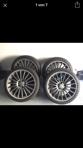

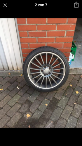

Was ist mit Keskin ?
Habe mir letzte Woche einen kompletten Radsatz
Kt15 vielspeichen in 18 Zoll für ca. 1000€
Sieht richtig gut aus
@Khalidhes schrieb am 10. Dezember 2016 um 15:59:46 Uhr:
FOTO BITTE
Mache ich später .. jetzt wird Fußball geguckt
Köln-Dortmund
Hier sind sie
Img-0736
Img-0737
Die hat gefühlt jeder zweite drauf. Normale Gussräder.
Machst nichts falsch damit.
