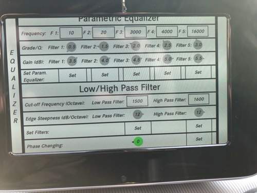

@Alosha schrieb am 20. März 2018 um 22:38:18 Uhr:
... Kennt jemand die Standard Einstellungen vom EQ beim low/highpass Filter?
Genau deine Filter-Werte werden bei mir (nach einem Firmware-Update im Februar d. J.) angezeigt und ich habe nichts verändert.

@kurtbachmann schrieb am 26. März 2018 um 00:52:19 Uhr:
Das Problem ist das diese Werte immer da stehen, wenn man ins Menü geht, auch wenn etwas anderes eingestellt ist.
Man kann in dem Menü quasi die Werte einstellen, die man möchte, sie werden beim Drücken von Set auch übernommen, aber es wird nicht der aktuell eingestellte angezeigt.
Mal angenommen ich gebe unter Filter 1 den Wert 2000 ein und drücke auf Set, dann wird der Wert auch übernommen. Gehe ich jetzt aus dem Menü und gehe wieder rein, steht da wieder der ursprüngliche Wert von 1600. Der vorige Wert 2000 steht aber noch im Steuergerät.
Das Problem ist jetzt, wenn man etwas verstellt, findet man nie wieder auf die Original Werte...
Deswegen die Frage, ob jemand die Originale kennt. Evtl. Kann man die irgendwie auslesen. Die, die da stehen wenn man rein geht, sind nicht die Standard Werte.
Wenn du so wie ich mit den vorhanden Werten auf Set drückst, kommt nichts mehr aus den Boxen.
Mit lowpassfilter auf 16000 und highpass auf 40 kommt halbwegs der Original Sound, aber das ist definitiv noch nicht die Ursprungseinstellung.

@Alosha schrieb am 26. März 2018 um 08:59:17 Uhr:
Schaut bei mir so aus.
